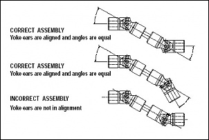

    Não foi neste caso. A figura que postei lá atras mostra a maneira tradicional de fazer com que as variações de velocidade do cardan se anulem eliminado as vibrações. No caso do CJ5 com SPOA e impossivel colocar os angulos iguais da maneira do desenho por causa da relação entre altura e comprimento do cardan mas dai eu simplesmente girei a bola mais ainda tipo apontando mais para cima. Assim os angulos ficaram iguais do mesmo jeito e sem vibração.
    A ilustração que coloco abaixo foi tirada daqui http://www.pirate4x4.com/tech/billav...ft/index2.html
    O desenho do meio mostra como fiz no Jeep do Magrão.
    No meu Jeep uso CVs nos dois cardans, no do Magrão só não usei por limitações orçamentarias. Mas vibração não tem.
    Miniaturas de Anexos Miniaturas de Anexos Revolver ou SPOA-ds_geometry_818.jpg
    Num jipe de trial, esta solução funciona bem. Porém, em giros mais altos, vai vibrar para K7. As oscilações de velocidades se cancelem, igual na outra montagem. Mas os deslocamentos axiais não.........
    Cada solução tem seus prós e contras, vocês acharam uma que serve muito bem para a aplicação.......... 8)

    Como um CJ com motor 4 cil original não sabe o que é levar um cardan a giros mais altos então nos demos bem.
    Eu achei bem esquisito aquilo mas como veio do Pirate eu levei a serio e fiz, nas velocidades em que ele anda funcionou muito bem.
