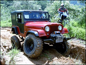

    Só para animar a galera aqui vai uma foto do CJ do Magrão aqui do RJ com SPOA basico, sem CV, sem vibrações e com os feixes originais.
    Miniaturas de Anexos Miniaturas de Anexos Revolver ou SPOA-cj_magr_o_torcido_387.jpg

    Sandro Tannuri,
    Putz, ficou irado
    Os pneus são 35
    Esse Magrão é aqui do fórum? Queria pegar umas idéias com ele.

    Os pneus são ou melhor eram Swampers 36", são do Dennis hoje.
    O Magrão le o forum de vez em quando mas esta sem teclado então não consegue escrever.
    Eu que montei a suspensão então pode mandar as perguntas.

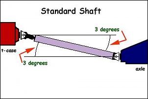

    O Magrão passou extamente pelas mesmas duvidas, ele queria gastar o minimo possivel e ter uma suspensão decente tanto em flexibilidade quanto em estabilidade.
    As perguntas que fiz para especificar o que fazer foram:
    1) Que pneu vai usar?
    A resposta a esta pergunta muda a cada 3 meses, no inicio um 33" parece enorme ate voce ver como o 35" é legal. Depois a coisa evolui ate o limite do seu orçamento, no caso dele havia uma oportunidade batendo na porta com os TSLs 36" que eu estava substituindo pelos Iroks 39,5".
    Para pneus menores que 35" o SPOA e trabalho a toa.
    2) Quanta estabilidade quer?
    Parece idiota esta pergunta mas tem gente que só quer passear na cidade com o Jeep alto e bonito, neste caso não é necessario aumentar a largura dos eixos mas se você quer fazer trilha de verdade então convem trocar os estreitos eixos originais do CJ por um par de F75. Atenção, o eixo traseiro tem variações tanto de largura quanto da posição da bola, os de F75 4x4 são mais largos e tem a bola deslocada para a direita. Esses são os melhores. Os dianteiros são iguais na Rural e F75 e vão precisar de espaçadores para ficar na mesma largura.
    3) Quanto curso de suspensão quer?
    Aqui a resposta parece obvia, o maximo. Para obter o maximo de curso voce vai precisar aumentar o investimento. As maneiras mais faceis são usar molas mais macias e jumelos articulados ou revolver. Estes artificios trazem problemas como enpeno de molas e quebras de cardan por causa do famoso "axle wrap". Para evitar isso tem que instalar barras de tração, mas cuidado por que barras mal projetadas ou mal feitas diminuem o curso ou quebram na trilha por causarem travamento no trabalho da suspensão.
    4) Quanto quer gastar?
    Esta ultima é a mais facil, o minimo!!
    Então se quer gastar o minimo aqui vai a receita.
    Traseira:
    * Eixo F75.
    * Molas originais novas.
    * Suportes das molas soldados depois do Jeep estar pronto, no chão e com os angulos de cruzetas acertados (ver figura do cardan no final).
    * Flexivel, batentes e amortecedores acertados em teste pratico em rampa, empilhadeira ou outro artificio para flexionar a suspensão ao maximo.
    Dianteira:
    * Eixo Rural/F75.
    * Espaçadores para acertar largura com a traseira.
    * Bola girada soltando as soldas que emendam os tubos proximo aos munhões, suportes das molas e emenda dos tubos soldados depois do Jeep estar pronto, no chão, com angulos de cruzetas acertados (ver figura do cardan no final) e caster entre 1 e 5 graus.
    * Direção usando barra unica saindo do chifre (original) ou pitman (caixa de direção na frente) para uma gambi (bem feita, se e que isso existe) de munhão no lado direito e outra barra ligando as gambis dos dois munhões. Na hora de determinar a posição dos furos para as barras observe o curso da direção para não ficar com curso de menos ou ter que fazer força demais.
    Durante os varios testes de rampa ou assemelhado verifique:
    * Pontos de contato entre peças durante ciclo da suspensão
    * Comprimento dos flexiveis e amortecedores
    * Estrias dos cardans
    * Qualquer outra fonte de dores de cabeça na trilha.
    Com certeza esqueci algo aqui, portanto verifique varias vezes o que estiver fazendo e se sentir necessidade de cuidar de alguma coisa que não esta escrita aqui escreva perguntando, não va fazer m.erda por que a sua segurança e de outros esta em jogo.
    Alem disso e importante saber que a partir dai pode-se evoluir a suspensão com:
    Molas mais compridas, maior separação entre os eixos, molas mais macias, barras de tração, jumelos articulados ou revolver, links e coilovers , ... desculpe exagerei.
    Boa sorte!!
    Miniaturas de Anexos Miniaturas de Anexos Revolver ou SPOA-shaft_angle_192.jpg
