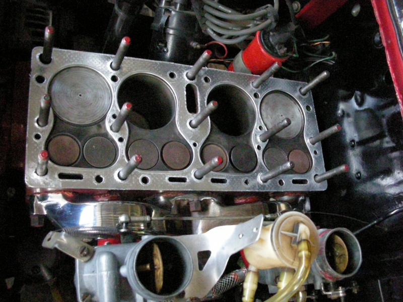

    Novidades... após analisar o bloco, não foi encontrado nenhum empenamento, a unica coisa que o mecanico desconfiou foi que os 3 primeiros pistões tinham uma leve desbastada na lateral da cabeça e os da 4º/5º e 6º não, então ele tirou os pistões e mandou na retifica para dar uma "desbastada" deixando igual aos demais.
    Agora vou mandar varetar o radiador, e montar de novo o bixinho.. vamos torcer.

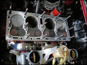

    Foto da junta sendo instalada

    Apliquei a pincel uma demão carregada de tinta prata!
    Ela não se encaixa tão bem, não passa direito nos prisioneiros, solução:- Forcei com a ajuda de um pedaço de tubo;
    Desceu até o bloco, os furos de circulação não batem muito bem!
    Encaixei o cabeçote!
    Instalei os parafusos com uma gota de oleo em cada um, apertei com a mão;

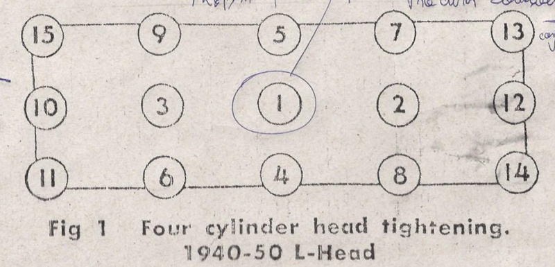

    Com torquimetro de vareta apertei com 4kgf/m na seguencia da figura;
    Continuei iniciando do primeiro prisioneiro com 7kgf/m;
    Finalizei iniciando denovo com 10kgf/m; O primeiro prisioneiro não aguentou o aperto! os demais tudo bem!

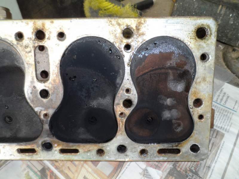

    Olá Pessoal,

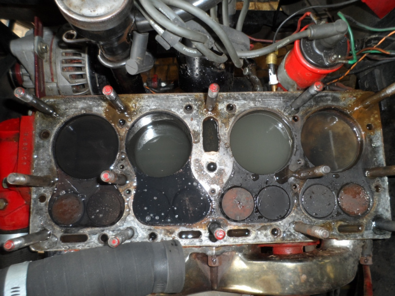

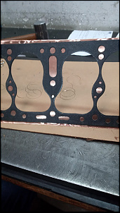

    Neste domingo minha Junta de cabeçote queimou novamente!
    Pensei que seria consequencia do prisioneiro que não aguentou o aperto!
    Mas exame da junta demonstrou o que considero falha na fabricação.
    Logo vou postar fotos e vamos discutir se estou certou ou errado e verificar se todos os passos que pretendo seguir são corretos.
    Já desmontei! Breve fotos.

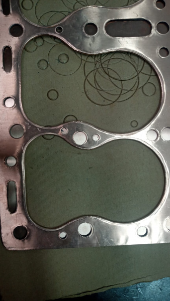

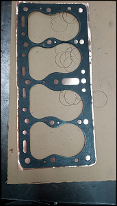

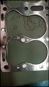

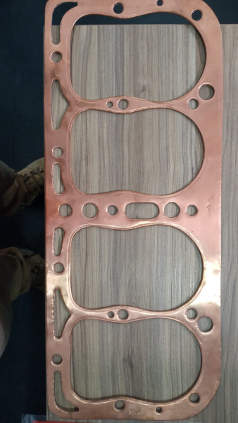

    Acabei de adquirir a junta de cabeçote, especial, feita sob medida, revestida de cobre dos dois lados! Logo quando estiver com ela em mais vou postar mais detalhes! Mas posso adiantar que fui muito bem atendido e a foto demonstra qualidade da junta!
  • #21
    Usuário Avatar de Aristides Jr
    06/07/2009
    852
    Agradecimentos: 34
    Agora não estou conseguindo postar fotos da junta queimada!
    Seguem algumas fotos dos detalhes da fabricação da nova junta:
  • #22
    06/07/2009
    852
    Agradecimentos: 34

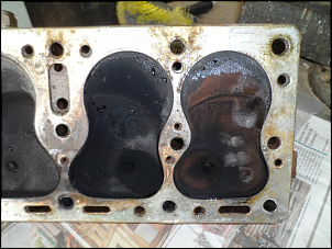

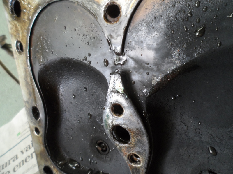

    Estava tentando anexar fotos, mas acho que o tamanho era grande e dava erro!
    Vejam como queimou a junta!!! nada a ver com o prisioneiro número 1????
    Falando em prisioneiro o número 1 saiu puxando todos os fios de rosca! estava na medida original de 3/8, acho que dá para fazer no bloco uma nova rosca na medida de 1/2 BSW (Rosca grossa).
    Tenho aqui, de outras vezes, prisioneiro com a parte de baixo 1/2, está um pouco corroído no comprimento mas deve ter uns 12mm de rosca boa ? Será que vale a pena re-utilizar?
    Alguem tem experiencia em como melhor resolver o problema da rosca que espanou!
    Desta vez estou pensando em apertar até no máximo 8 kgf/m será que é suficiente?
    Qual é o aperto original recomendado?

    Realizei as séries de apertos no cabeçote com os seguintes torques:-
    1- 4,
    2- 6,
    3- 8 kgf/m
    Funcionei o motor!
    No dia seguinte:-
    4- 10
    5- 11 kgf/m (final)
    Foi até aqui que apertei!
