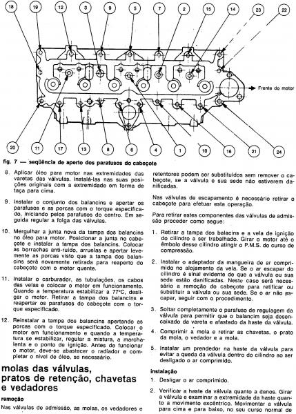

    Olá Fernando,
    Confira abaixo as páginas do manual de oficina do Jeep onde há todas as recomendações para aperto de cabeçote. Repare que no item 6 é informado o torque de aperto e a recomendação de reaperto após o motor ser aquecido a 77 graus Celsius.
    Tire uma cópia e mande para o seu mecânico. Se não for dessa vez, troque de mecânico. rsrsrsr
    Boa sorte,
    Octávio
