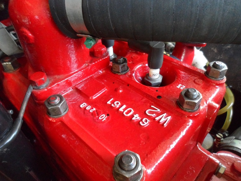

    Olá Pessoal!
    Reapertei o cabeçote até 8kg, eles estavam na faixa os 6kg praticamente todos giraram mais que 1/8 e menos que 1/4 de volta.
    Funcionei o motor parou de borbulhar/melar.
    Todos prisioneiros aguentaram o reaperto.
    Decidi não desmontar agora, vou andar uns 300km para saber se vai afirmar.
    Pretendo nesta próxima revisão verificar as velas além de reapertar novamente.
    Só para relembrar os reapertos são realizados sempre com o motor frio!
    Tenho experiências anteriores que ao substituir a junta, devemos reapertar periodicamente aplicando o torque máximo, e as porcas não girem mais.
    Acho que era assim:-
    1- Aperto de montagem, apenas funcionar ou andar um pouco;
    2- Dia seguinte;
    3- 100 km
    4- 500 km
    5- 1000 km
    6- 2000 km
    Incluiria verificar aperto nas trocas de óleo.
    Junta de cabeçote tem que durar no mínimo 10 anos.
    Não aparece muito, mas dá para ver as gotinhas de graxa derretida que sairam da rosca deste prisioneiro.

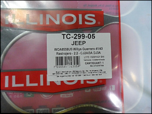

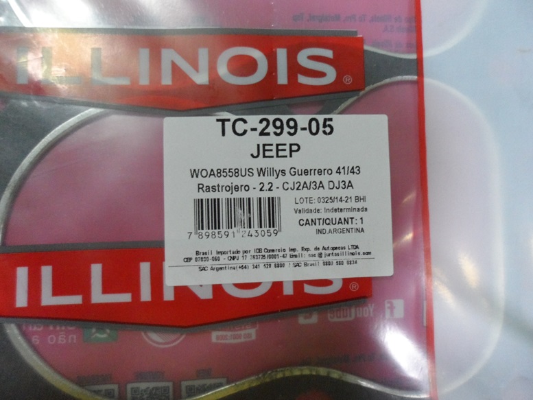

    Chegou nova junta do cabeçote!
    R$ 79 Lula$ com envio gratuito.
    Pesquisei na Net a Marca Illinois é Argentina e me pareceu bem qualificada.
    Agora na mão, ainda dentro da embalagem achei boa!
    Compatível com a Taranto.
    Quando e se for usar posto aqui.

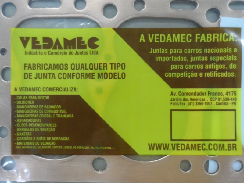

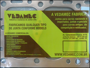

    Junta de cabeçote de cobre
    Aristides, Bom dia. Vc lembra onde comprou essa junta de cabeçote de cobre? Se puder me passar o contato. fkruth@hotmail.com
    Citação Postado originalmente por Aristides Jr Ver Post
    Acabei de adquirir a junta de cabeçote, especial, feita sob medida, revestida de cobre dos dois lados! Logo quando estiver com ela em mais vou postar mais detalhes! Mas posso adiantar que fui muito bem atendido e a foto demonstra qualidade da junta!
    Anexo 579806
    4X4 Brasil Razão: Link citação.

    Citação Postado originalmente por fkruth Ver Post
    Boa tarde fkruth! Na época foi encomendada da VEDAMEC de Curitiba, a junta tinha boa qualidade! Só para recordar a junta durou apenas uma semana, mas não foi culpa do fabricante, o problema era o bloco que não estava plano. Hoje mais de dois anos depois estou rodando com aquela junta da Taranto.
