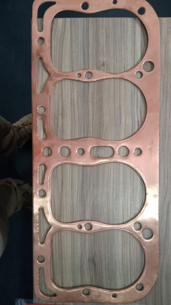

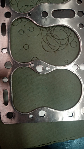

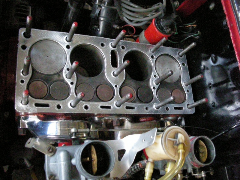

Experimentei fazer isso na última vez que montei minha junta, passei umas 2 a 3 demãos de tinta spray cor cromo (pode ser prata e alumínio são praticamente as mesmas).

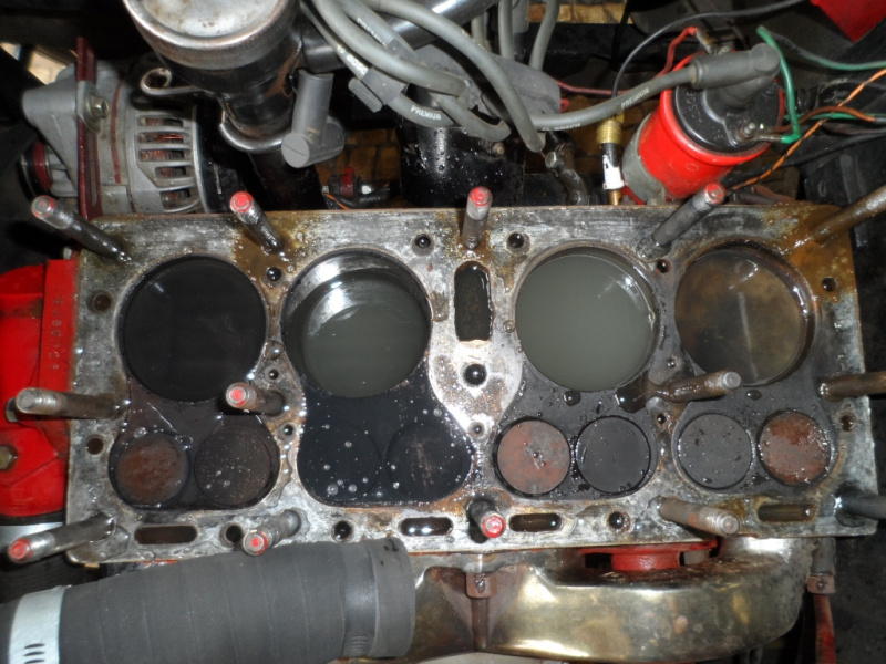

Agora depois de dois anos desmontei para trocar a junta que queimou, gostei do que ví!
A junta não grudou, o que dá a chance dela assentar sem trincar, a tinta fica no lugar e acaba por formar uma película que aparentemente dá melhor vedação.
Foto da junta sendo instalada
