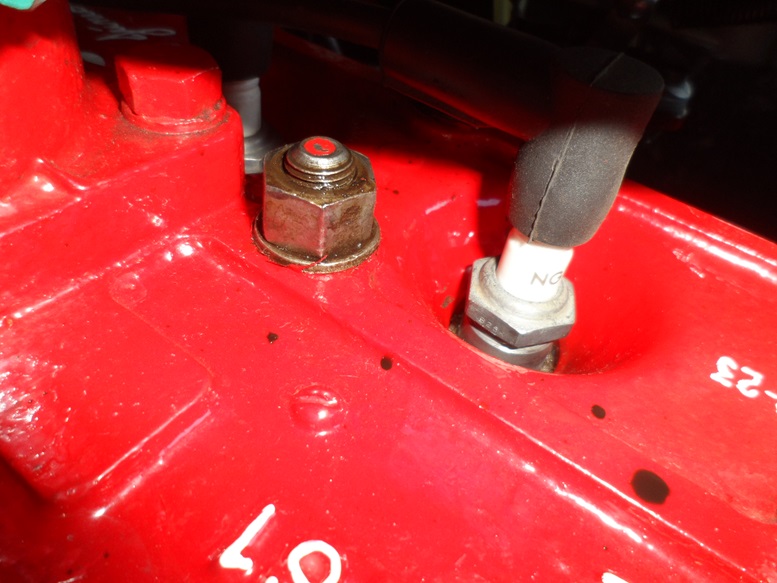

Olá Pessoal!
Voltei a mexer!
Lixei mais um pouco o bloco, limpei tudo! O plano está impecável!
Cabeçote nem mandei na retifica, fiz a mesma coisa:- Lixei com a placa e limpei!
Na véspera limpei as roscas com thinner e fixei os prisioneiros com trava quimica Loctite
Desta vez estou montando com junta da Taranto!
Ela me parece melhor do que já foi anteriormente! Está encaixando com maior perfeição e também com melhor aparencia, tem uma cor diferente, parece que está com algum banho de cobre no metal!
Passei graxa, uma demão muito fina com pincel largo.
Iniciei aperto como de costume e incluí uma etapa a mais:-
1- aperto até encostar
2- até 4kg
3- até 5,5 kg
4- até 7 kg
Deu tudo certo!
5- até 8kg o prisioneiro 13 não aguentou o aperto!
Desmontei em sequencia inversa.
Passei o macho no bloco aumentando a rosca para 1/2 BSW (Grossa)
Agora estou dependendo do torneiro para fazer prisioneiro sob medida.
Estou aproveitando para trabalhar a pintura de algumas partes do motor!
Abraço a todos!
