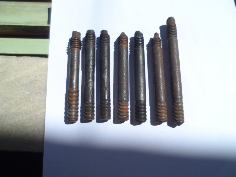

    Sobre os parafusos tem toda a razão! No entanto é inviável neste meu motor porque o sistema de prisioneiros eles são "colados" no bloco, quase sempre ao tentar retira danifica a rosca, que é rasa e molhada.
    É uma pena mas só vale a pena retirar no caso de usinar/plainar o bloco, para isso tem que desmontar o motor inteirinho!
    Também tem a questão que o único jogo de prisioneiros a venda custa R$ 845 Bolsonaros!
    Tirei uma foto de alguns prisioneiros para ilustrar melhor! A ponta da rosca no bloco tem contato com o liquido de refrigeração e quase sempre estão corroídos! Dá para perceber o pouco de rosca útil que tem! o primeiro prisioneiro foi feito com a rosca embaixo aumentada para 1/2
    Enfim o que eu faço é se não tiver necessidade de plainar o bloco, mantenho os prisioneiros!

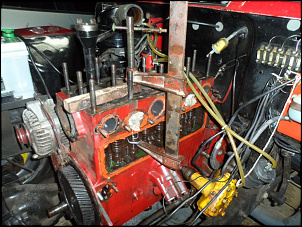

    Olá Pessoal! Infelizmente não estou conseguindo acabar o Jeep!
    Já fiz alguma coisa:-

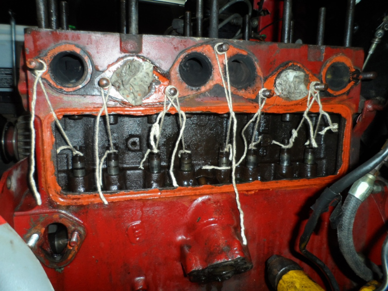

    Desmontei denovo! A junta de cobre que comprei estava mesmo com problemas nas medidas! Enviei de volta para o fabricante que me enviou outra, ainda nem consegui abrir a embalagem! Vejam alguns detalhes das diferenças:-
    Aproveitei realizei no cabeçote o teste para localizar imperfeições ou trincas, basicamente emergir o cabeçote no querosene de forma que a camera de explosão fique abaixo do nivel! Se houver trincas o querosene penetra!

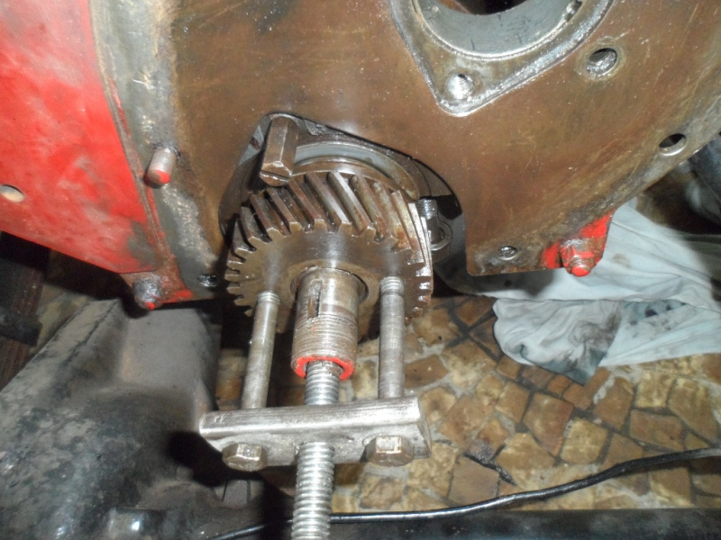

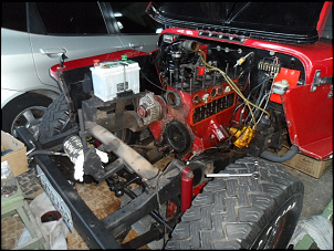

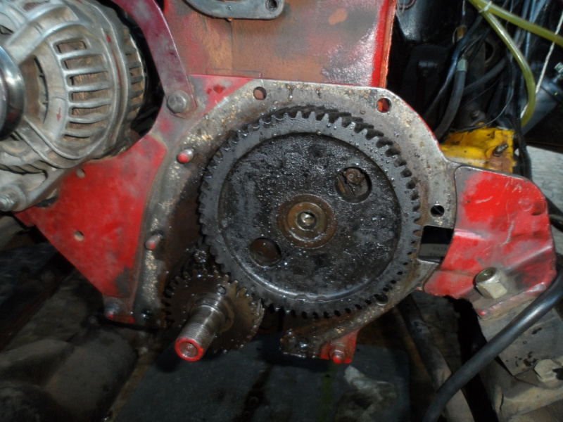

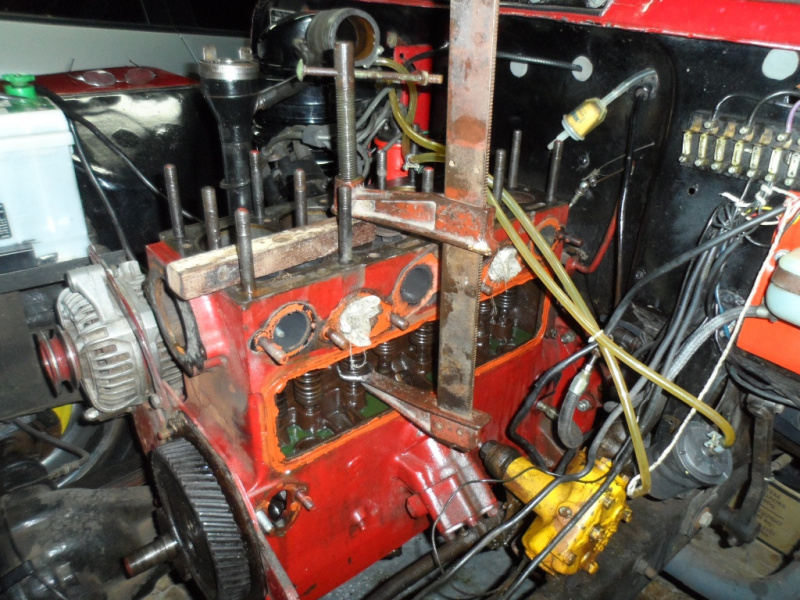

    Enquanto esperava a nova junta aproveitei para procurar um barulho que havia no motor, em marcha lenta algo que parecia uma maquina de escrever:- o barulho vinha da engrenagem do comando! havia folga entre dentes e também o miolo estava se soltando!
    Quem disse que, com o motor no lugar, meste eixos sai fácil! tive que desmontar toda a frente, radiador e grade, descer o cambio uns 12cm, soltar os coxins do motor e levantar tudo que dava! Para liberar o caminho tem que manter todos os tuchos em cima, daí tive que tiras as molas e valvulas e amarrar os tuchos com barbante.
    visão da engrenagem
    Ótima ferramenta caseira para retirar as molas e válvulas
    Começou a sair!

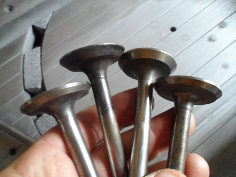

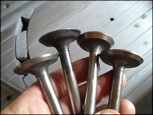

    Havia uma mola quebrada ou se quebrou na desmontagem Admissão do 3 cilindro, Levei as válvulas para retificar no Sr. Durval (84) "Doutor em motores", me ajudou muito inclusive tinha a engrenagem nova, que nunca havia sido montada, com estoque de época antiga! Inclusive ele tem vários eixos comandos, engrenagens válvulas e outras coisas para willys!
    As que estavam boas foram retificadas!
    As que estavam mais feias Sr. Durval não permitiu usar, me arrumou novas!
    Feito isso aproveitei e verifiquei as bronzinas, as de bielas feias, decidi trocar! As de mancais perfeitas vou manter! No entanto havia cerca de 0,60mm de folga axial (jogando o virabrequim para frente e para trás) para ajustar saquei a engrenagem do virabrequim e lá haviam calço de 1mm! Daí cortei retalho de sucata em chapa de aço inox com espessura de 0,42mm o furo central de 32mm com broca escalonada e do lado de fora cortei com o tesourão! Deu certou resultou em 0,10mm, chegando até 0,20mm forçando a lâmina em alguns lugares!
    Por enquanto foi isso! Mas tem muito mais!!! Tenho que brunir os cilindros, ajustar a bronzinas de bielas, esmerilhar/assentar, montar e regular as valvulas, limpar tudo, montar novamente.... Continua...
    Abraço a todos!

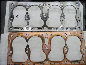

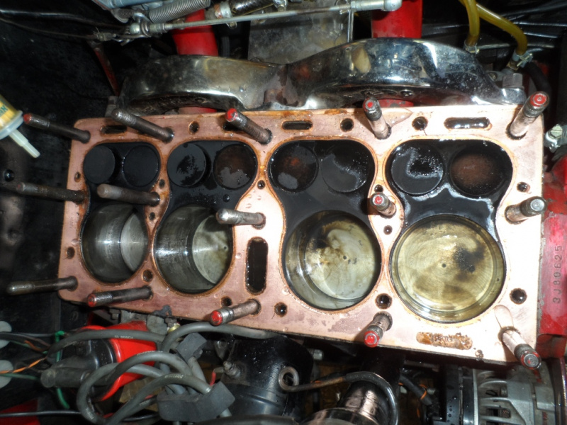

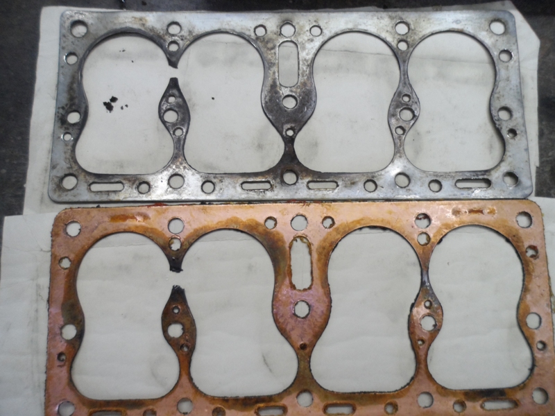

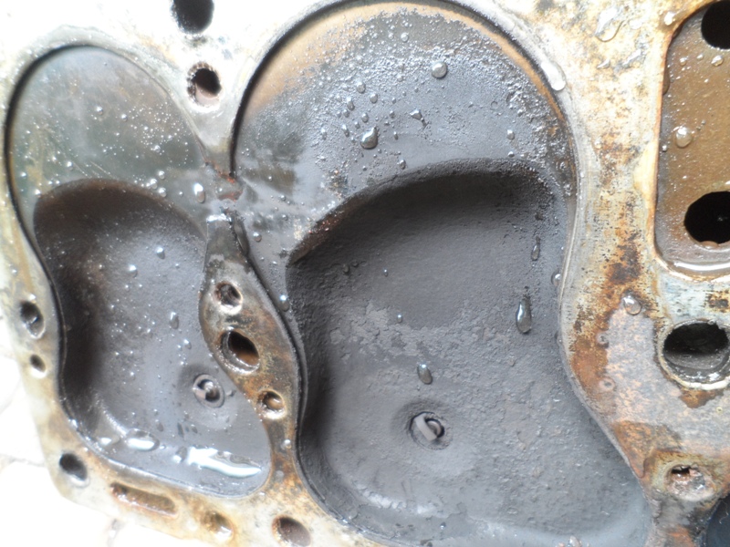

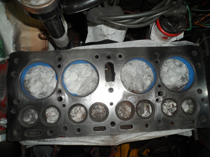

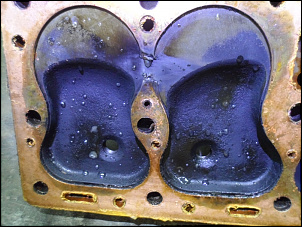

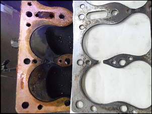

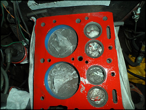

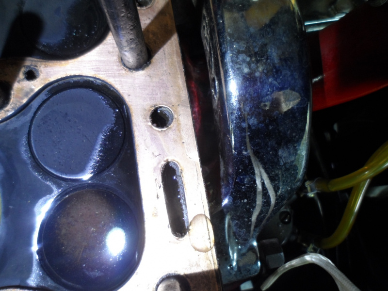

    Olá pessoal desmontei para examinar!
    Aconteceu exatamente igual a junta anterior!
    Parecem até a mesma foto!
    Mas não é! A de cobre queimou ontem e a outra em 30/10/2022!
    Não entendi o que está acontecendo? Alguém já passou por isso ou tem alguma dica???

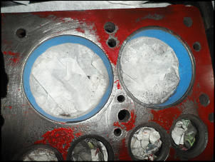

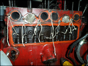

    -> Limpeza no top do bloco, utilizei escova de aço na furadeira, panos e solventes;
    -> Estacionei o motor com os pistões em meio curso, empapelamento com fita e jornal;
    Mais 1 hora

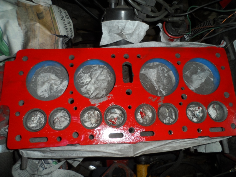

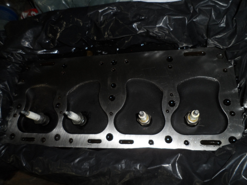

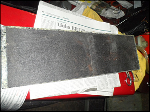

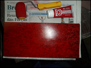

    -> Utilizei uma soleira de granito com 14,5cm de largura, (resto de obra), que havia quebrado o canto, cortei em dois pedaços 47cm e 31,5cm
    No maior colei, com cola de contato no lado polido, duas metades de lixa ferro 3m (lona) 80.
    No menor apliquei a tinta de empeno, também no lado polido utilizando um rolinho estreito de pintura.

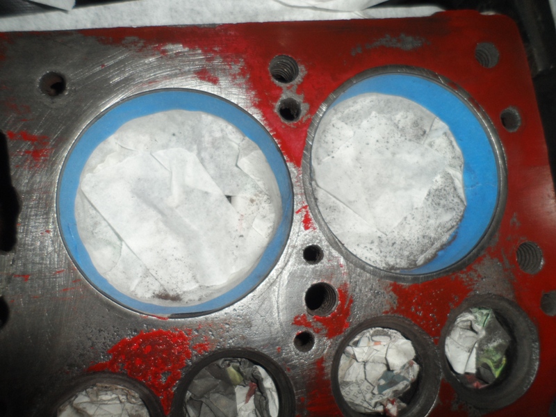

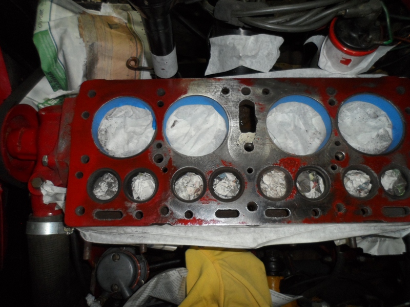

    -> Esfregando o granito no Bloco já deu para ver que ele estava uma canoa!
    -> Iniciei o lixamento trabalhando de um lado para outro! Observação:-
    1-> É um serviço pesado! Para mim, mais que 30 minutos, começou a formigar os braços e ombros!
    Então programei para relizar sessões de 20 minutos cada!
    2-> Cortei um Eva do tamanho da placa e utilizei em cima da placa umas barras e ferro pesando uns 2 a 4 kg para ajudar! A idéia é trabalhar mais puxando e empurrando e jogando menos o peso. Mesmo assim a posição do corpo é ruim, tem que fica na ponta dos pés, não foi bom! Então resolvi remover o paralamas e a roda! Ficou melhor.
    Total de 2h 20minutos ainda não estava bom!
    3-> Fiz uma nova medição com a tinta, já ficou melhor os trechos baixos se localizavam em lugares dentro da câmera de combustão, fora da junta. Mesmo assim na junção em camisa e bloco não estava aparentemente perfeito!
    4-> Afim de trocar, removi e limpei a lixa da placa, com placa limpinha fiz medições apoiando a placa com uma régua e forcei a lâmina nos vãos, a lâmina 0,10 não entrou em lugar nenhum mas a 0,07 ainda entrava em alguns trechos.
    5-> Colei desta vez uma lixa 36! Agora sim o serviço rendeu! Nem ficou marca de lixa nem nada! Duas sessões de 20 minutos foram suficientes para a lixar correr por igual!
    6-> Fiz o serviço inverso “limpei” o rolinho no bloco, ficou uma camada fininha transparente por igual! Daí trabalhei com a placa bem suavemente até sumir toda a tinta, nisso foram mais uns 20 minutos.
    7-> Mudei para a lixa 50, mais uma vez limpei o rolinho e trabalhei até limpar tudo!
    Com isso concluí a plaina no bloco!
    8-> Voltei minha atenção ao cabeçote, fiz uma limpeza de aproveitei para trabalhar 20 minutos nele com a placa de lixa! Estava um pouco ondulado, quase dão para perceber em alguns poucos pontos um pouco do desenho da usinagem! Com certeza mais 20 minutos ou menos finaliza!
    Enfim estou neste ponto!

    Placa de granito com a tinta
    Placa de granito com a lixa
    Primeira medição com a tinta
    Detalhe da medição,
    Aqui como ficou depois de 2H20Min com a lixa 80, vale a pena utilizar a 36 com 40 minutos obteria o mesmo resultado
    Detalhe do primeiro lixamento
    Segunda medição, quase boa!
    Detalhe de alguns pontos baixos,
    Vista com a junta, Estes pontos baixos estão em lugares que não afetam o funcionamento
