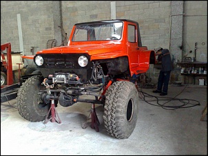

    acho que o jeep que vc esta falando é o do Palito, que ele chama de Palitroller, se não me engano tem um tópico dele e o jeep esta a venda.
    valew
    JEEP VIAGRA - DE VOLTA.
    E
    XTERRA
    Palitroller....
    Miniaturas de Anexos Miniaturas de Anexos Chassis cj5 x carroceria troller-palitroller.jpg
