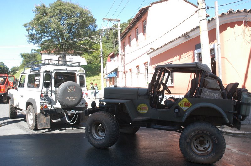

Duda Lopes ... um CJ3 não tão monstrinho assim .. um pouco menos.
