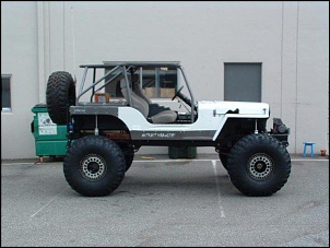

    Vou postar umas fotos aqui para mostrar UMA IDÉIA de como eu gostaria que ficasse o CJ3.
    Conto com a opinião, sugestão, e orientação dos amigos.
    Um grande abraço.

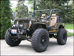

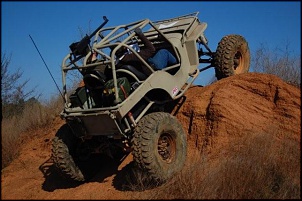

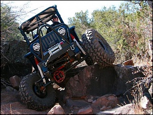

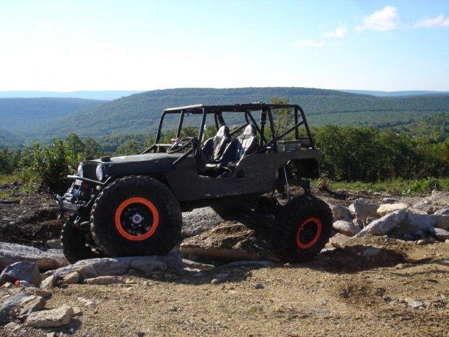

    Atrapalhando.
    Segue umas fotos para te confundir um pouco mais.
    O meu Projeto é montar um CJ3a que tenho em casa, mas sem essa miscelania de CJ5/CJ3/Engesa/Camper.
    Pesquisa aqui no Forum que existem receitas muito boas para montar um Monstrinho.
    Miniaturas de Anexos Miniaturas de Anexos -canyon.jpg   -cj3a-20alongado_02.jpg   -dsc04691.jpg   -dsc_0144.jpg   -gonzobodyrock.jpg
