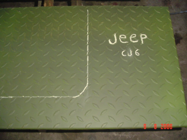

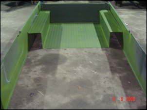

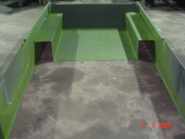

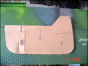

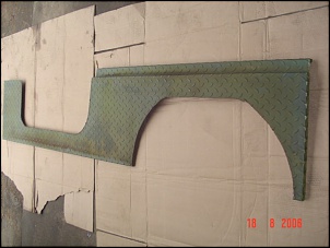

    Pois é cara, to esperando resolverem um bug do fórum daí o Porva destranca meu tópico do PRATEADO II pra eu ir postando lá as fotos e comentários sobre o trampo que to fazendo.
    Mas o lance é o seguinte, comecei a reforma de um chassi de CJ6, parei faz 1 ano e agora reiniciei as atividades e estou juntamente com meu pai confeccionando a carroceria em chapa anti derrapante e com o design (portas e paralamas) semelhante ao do CJ7.

    na 1ª 2ª e 3ª foto foi quando o material chegou da estamparia, a 4ª foto foi sábado quando eu tava tirando o molde das portas de um Wrangler YJ.
    E a ultima foi tirada hoje pela manhã depois de definidas as posições e formatos dos cortes mandei passar o maçarico de plasma.
