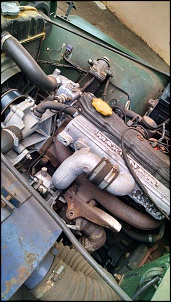

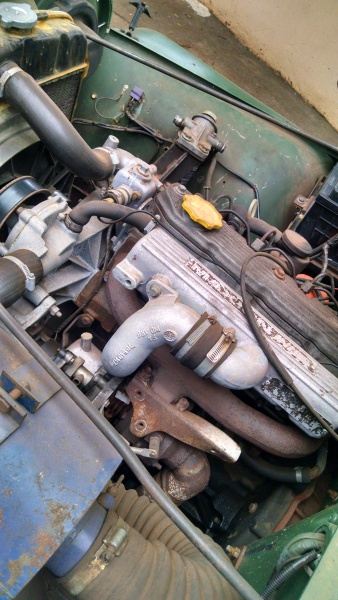

    Galera, tenho 22 anos e sou novo no ramo. Meu pai tem um jeep willys 66 desde que eu me conheço por gente, e quando eu tinha uns 13, 14 anos ele quis dar uma 'restaurada' no jeep, pintou, arrumou o que estava quebrado e trocou o motor. Até hoje nao sei qual é o motor que está instalado, ja me falaram que é de opala, perkins e etc, gostaria que alguem conseguisse me dizer atraves das duas fotos que estou mandando, ah, tem turbo. Valeu.
    Boa noite Rodrigo, seja bem vindo.
    Trata-se de um Maxion HSD 2.5

    Citação Postado originalmente por Ian Jeep Ver Post
    Aki tem mais informações sobre ele.
    Ta ai um motor que nunca tinha ouvido falar, vou ler sobre ele. Sabe me dizer se é um motor bom e se cai bem adaptado no jeep?
