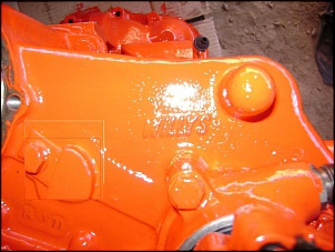

    vazamento óleo na reduzida
    Pessoal a viatura está com um vazamento de óleo na reduzida, em um pino que fica aparente na carcaça, acho que é problema de embuchamento, uma vez que naquele local não tem retentor ou junta de vedação. Minha dúvida é a seguinte:
    1) Tem como sanar essa pane sem desmontar a caixa? Existe algum tipo de "selante" que possa ser colocado naquele local?
    2) Seria o caso de solda? se positivo, a carcaça não seria danificada pelo calor?
    Se alguém tiver alguma dica eu agradeço
    Antes que alguém pergunte, sim eu já mandei "benzer" pra ver se o vazamento parava... diminuiu.... mas não parou húa huá huá!!!
  • #32
    Desativado
    05/12/2006
    63
    289
    Esse vazamento não é defeito, como diz o pessoal das LAND,é apenas uma característica .O jeito é se acostumar, ele até para de vazar se usar silicone,aquêle vermelho, mas com o tempo volta o vazamento.Pode fazer sem remover a tcase, mas drene tôdo o óleo e remova com thinner a oleosidade da àrea onde vai aplicar o silicone.Detalhe,pra fazer um serviço bem feito.Remova a tampa inferior da tcase, para retirar fora o carretel com o pino para efetuar a limpeza do pino e do local onde é colocado.Se aplicar o silicone com oleosidade,é trabalho perdido.

    Valeu pela resposta Zé, vou tentar fazer dessa maneira, espero que dê certo, é uma pena ver o óleo novinho sendo perdido.
  • #34
    Usuário Avatar de fabiano caxias
    12/05/2009
    caxias do sul/RS
    1,404
    unhm...
    vazamento no pino???
    opiniao:
    abre e veja se da pra trocar o pino e troque o quanto antes,pois vai folgando e folgando ate q o casco ´preciza ser trocado,pois as vezes folga o buraco e ai nao tem preencher a um custo menor q o do proprio casco.
    as vezes essas curas rapidas resolvem e nao encomodam mais mas as vezes sao um problema maior sendo criado

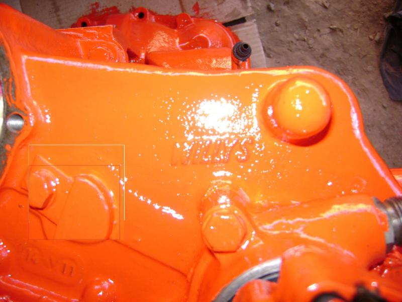

    vazamentos
    fábrega,
    Veja bem, vazamento de oleo é sinal de que existe algum problema;
    Tudo bem, dar uns pingos é caracteristica e marca de nossos velhos jeep´s;
    Mas isso não é normal.
    Não sei exatamente o local correto do vazamento no seu caso, mas se for no pino do carretel, esse da foto em anexo, é bom vc desmontar logo a redução pra sanar o problema.
    Olha, esse pino, ele entra aí sob pressão, justamente pra não haver vazamento, pois, ele não tem nenhum sistema de vedação. Ex: retentor, e ou anel.
    E se está vazando é porque há folga, e se há folga deve ser corrigido.
    Agora, como vc identificou o local do vazamento? Tem certeza que é somente ali?
    Posta umas fotos.

  • #36
    O vazamento é no pino mesmo, só que da face dianteira da carcaça. Eu levei no lava jato e lavei todo o jeep por baixo, me perdoem pela heresia, mas foi necessário senão não dava pra detectar o dito cujo do vazamento. Vou baixar a caixa, "debulhar" e providenciar os reparos.
    Valeu pessoal.
