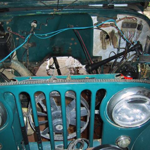

    Pessoal, postei anteriormente um problema no meu willys que estava esquentando d+.
    Bom como vc's sabem estou com motor de opala 6cc a álcool, troquei o radiador por um de opala 6 com um reservatório de água do Gol e realmente melhorou muito pois rodando com ele na boa nas estradas e ciadade a temperatura fica entre 80º e 90º. (isso no relógio de mercúrio)
    Mas estou tendo problemas em serrinhas / dentro de trilhas e nos banhados onde precisa acelerar um pouco mais..Gostaria de saber como posso resolver isso
    Em anexo estou colocando uma foto onde foi usada uma ventoinha elétrica entre a grade e o radiador? alguém sabe de que carro é?
    Devo colocar uma e manter a mecânica ou tiro e mecânica e deixo só a elétrica? o que faço

    a foto que falei é essa!!

    vou tentar postar a foto novamente:
    Miniaturas de Anexos Miniaturas de Anexos Motor esquentando d+-ventoinha_618.jpg

    Esse esquema da ventoinha auxiliar funciona?
    De qual carro é essa ventoinha? Tenho procurado aqui em ctba pela famosa "Ventoinha do ar condicionado do omega", mas nenhuma das que me motraram era igual a essa que postei!

    Fala meu amigo,
    Coisas óbvias mas que as vezes passam desapercebidas.
    Essa ventoinha eletrica ta giranfo pro lado certo ?
    A mistura de aditivo com a agua está na proporção correta ?
    O motor tá no ponto ?
    O termostado da ventoinha liga ela a quantos graus ?
    Será que a bomba dágua tá funcionado direito ?
    E por fim, a ventoinha original está no lugar ? é mecanica ou eletrica ?

    Concordo com o Sergio.
    A minha 1º suspeita é ventoinha girando para o lado errado, pois normalmente essas ventoínhas são configuradas para PUXAR o ar e não para SOPRAR.
    Faça o teste:
    Abra o capô do jeep.
    curto-circuite o fio da cebola do radiador.....assim, com o jeep parado você aciona a ventoinha.
    ponha a mão na frente da grade do jeep e depois atrás do radiador e procure sentir para que lado vai o vento.
    se a sua sensibilidade ao vento não lá essas coisas, use um pedaço de folha de jornal.
    Se, na frente da grade, a folha quer ir para o lado da ventoinha, sendo engolida pela grade, ......não deixe isso acontecer....hehehe....tá girando certo, mas se a folha quer "fugir", então tá girando do lado errado.
    Isso significa que em velocidade o ar de impacto refrigera, mas em baixas velocidades, quando a ventoinha liga, ela vai estagnar o ar em volta do radiador (o ar fica quase parado) e vai esquentar o motor além da conta.
    Você é o único que eu conheço que tem um carro a álcool que esquenta !
    O motor a alcool sempre treabalha mais frio, pelo menos uns 10 ºC a menos que o mesmo modelo à gasolina e é por isso que o meu 1º tiro é nessa ventoinha. Depois iria para as outras sujestões dos colegas, deixando para último, um problema de montagem do motor.
    Sim esta!
    Estou usando apenas água!
    Redondinho...!
    Estou com ventoinha mecânica, fica ligada direta e a válvula termotática abre em 95º. + ou -..
    Novinha, em perfeito estado! zeradinha...
    Esta no lugar sim, é mecânica... de plástico 5 apás..
    26/01/2004
    Niteroi/RJ
    75
    6,330
    Acho q o seu problema está em usar agua pura.
    Já q vc está com o sistema original, e sua ventoinha eletrica não está brigando com ele, ou seja ela empurra o ar na direção do motor, o mesmo sentido que a outra funciona.A eletrica empurra e a mecanica puxa.Deve ser a falta de aditivo na agua.
    Que termostática é essa que "abre " a 95 graus.É a valvula termostática, que controla a circulação da água, ou o cebolão de acionamento da ventoinha ?
