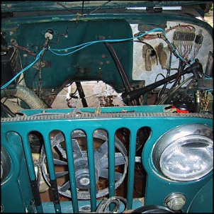

    Thiago Rodeghel, foi essa a ventoinha que eu vi aqui em ctba( do vectra que vc colocou na sua resposta), mas fiz isso de ligar os fiz ao contrário e realmente ela gira ao contrário mas não faz quase nada de vento , apenas faz barulho.....
    Aquela ventoinha que postei (estou postando novamente aqui) tem outro desenho que aquele sim faz vento sem precisar mudar a posição dos fios correto?
    Alguém sabe de qual carro é?
    Miniaturas de Anexos Miniaturas de Anexos Motor esquentando d+-ventoinha_161.jpg

    Não tenho nem idéia que ventoinha seja essa!!!
    Mas será que se vc instalar na frente mesmo, mudando apenas o suporte, e acionando ela no sentido correto, será que o efeito não é o mesmo !!!

    bom ai não sei!
    segundo o pessoal essa da foto que postei é a que da certinho sem segredos e funcinando com as ligações corretas, agora só me resta saber de qual carro é!?
    essa do vectra eu ja vi em algumas viaturas, mas ai sem a ventoinha mecânica.
    ai o problema é que mesmo tirando a mecânica não vai caber a elétrica no local.
    sinceramente não estou sabendo resolver esse problema...
