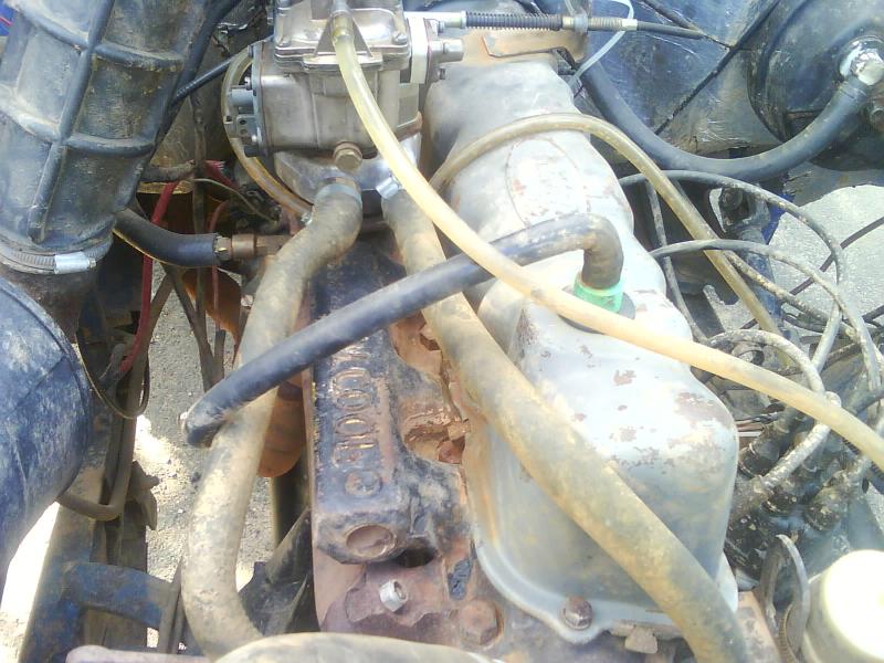

    Rubens, tá lindo, quais as especificações dos bicos injetores que foram usados? O que precisaria e quanto custaria aproximadamente para colocar uma Pandoo em um 4.9i?

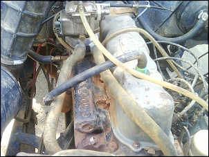

    Rubão, será que dá pra fazer no falcon a álcool?
    O coletor é diferente... (foto)
    Os duendes tão me azucrinando por aqui
    quantas lt$ sai a brincadeira???
    abraço

    Cara me manda uma foto do coletor... o 4.9i é monoponto? porque dá sim pra por a pandoo e acho que sai um pouco mais barato rpecisa sór efazer o coletor e usar a pandoo

    cara dá sim... tem alguma foto do coletor FORA do motor ou ao menos pra que eu veja as entradas do cabeçote???
    Em tempo os bicos injetores são trabalhados pra vazão do motor, na parte hardcore eu coloquei como se calcula os bicos, em tese qualquer bico serviria, mas usamos mais frequentemente os de VECTRA e abrimos eles a porcentagem necessária na eletroerosão

    Rubens te mando a foto depois, não tenho comigo no momento, mas ele é multiponto e funciona com corpo borboelta duplo.

    Rubens,
    vou arrancar fora, tirar fotos e te mandar depois, mas essa é uma fase (instalação de ie) do projeto que eu tenho muita vontade de concluir, beleza?

    Marcelo então num rpecisa de praticamente nada só colcoar a pandoo e ligar os fios, o bom é que com a pandoo vc pode rodar no alcool e etc!!!

    virge se é no bloco a coisa enrosca, poderia ver se é possivel coloca ros bicos fdiretamente no bloco mas teria de olhar, porque fazer monoponto vai ficar uma merrrrr cadoria
