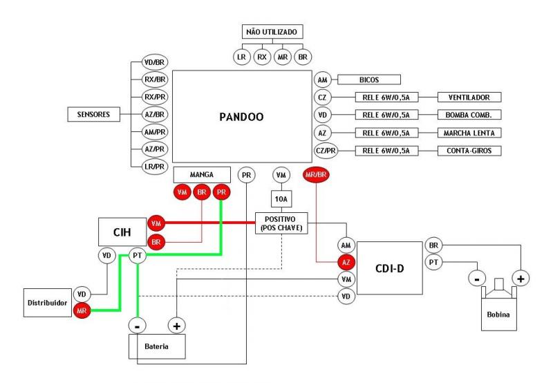

    ahh....segue anexo um esquema que eu fiz junto com o sukys para a ligação da minha tralha.
    vale ressaltar que estou instalando uma ignição capacitiva CDI-D do sukys com um conversor de sinal hall-indutivo ligado no distribuidor.

    mais uma perguntinha aos experts:
    utilizando esse esquema que eu mostrei no post anterior, onde mais eu precisaria de fusíveis/relês?

    Leo, onde você colocar o relê, ou seja, onde houver um atuador, coloca também o fusível, custa muito pouco pela proteção. Existem a venda porta relês com porta fusível incluso. Seu esquema tá correto. Só não entendi porque relê pro contagiros....
    De qquer forma, amanhã na oficina vou conferir seu esquema denovo comparando com o meu e com a Camper que ainda está lá, qquer coisa eu grito pro cê.
