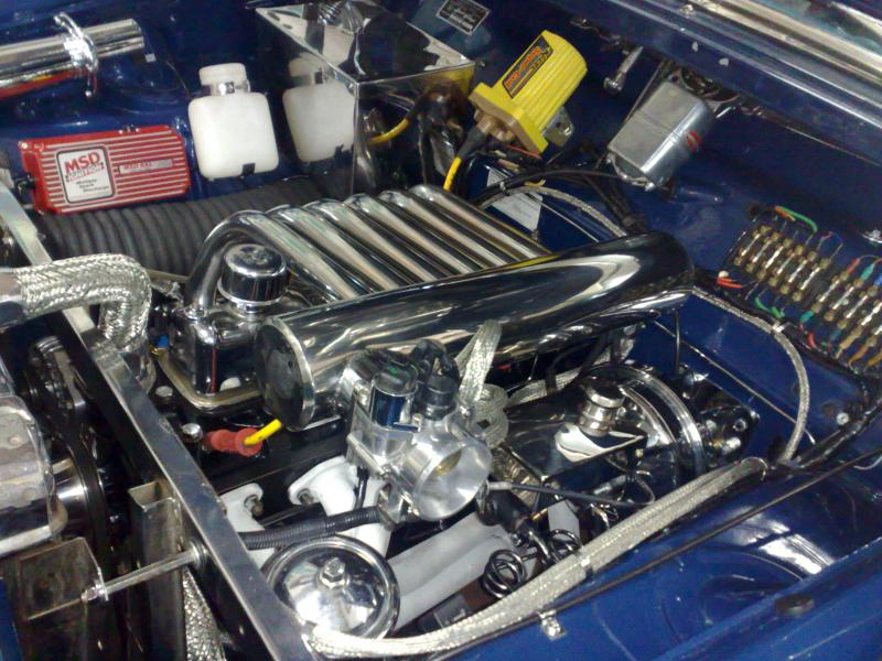

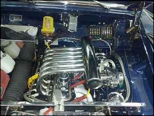

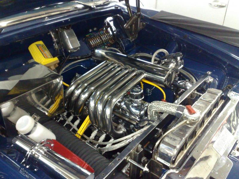

    ai vao as fotos do willys 2600 fuel injection, o motor esta em aerowillys.
    DEUS DO CEU
    isso sim é um coletor e um motor bem montadooooo
    João, seguinte o fabio estará me enviando um mapa aproximado para vc e já te envio, (ele vai operar os olhos amanhà e ficará fora de açãoa té terça) porém... está com um amigo preparador o mapa e assim que chegar te envio, com certeza vc terá que acerta ralgum detalhe, mas o motor vai funcionar já
    abraços e parabéns, deus do céu tá fantástico

    Citação Postado originalmente por Joao Blasi Ver Post
    Ficou bacana d+, só que surgiu uma dúvida:
    O coletor de admissão dos motores BF161 são integrados ao cabeçote. Nesse caso aí, o coletor parece ter sido feito por vcs, certo?
    Estão usando o cabeçote do motor 6cil do Maverick?
    T+

    Citação Postado originalmente por Lucas Nassif Ver Post
    T+
    cabeçote do itamaraty
