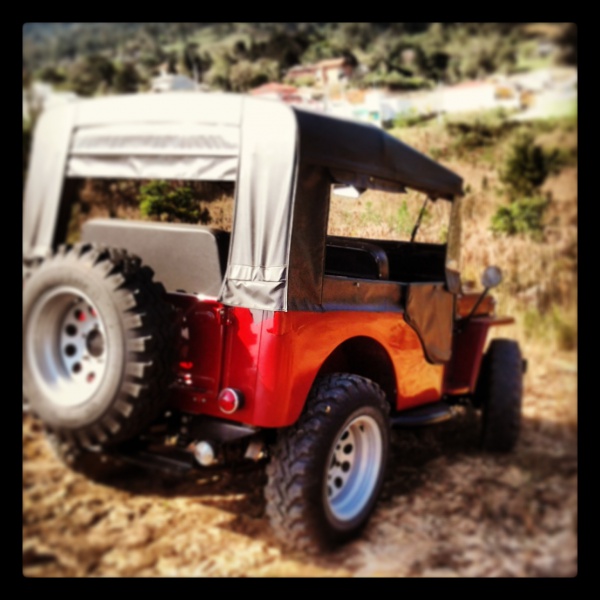

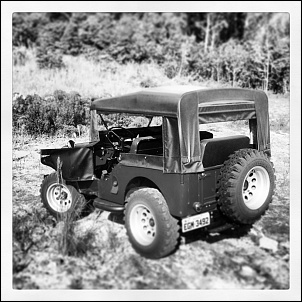

    Miniaturas de Anexos Miniaturas de Anexos -img_20130921_223248.jpg   -img_20130921_221115.jpg   -img_20130921_222308.jpg

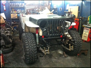

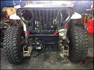

    Atendendo a pedidos, seguem duas fotos do atual estágio da montagem do meu 51.
    A parte triste é que aparentemente a grade está desproporcional e terei que cortar para que encaixe nos paralamas.
    Isso se não forem os paralamas que estão tortos, mas como vieram da Agromotor estou botanto mais fé neles que na grade.
    Pena que vendi a minha carroceria antiga, pois nessa hora ia ajudar um bocado!

    Miniaturas de Anexos Miniaturas de Anexos -51-paralamas-grade-e-capo-1.jpg   -51-paralamas-grade-e-capo-2.jpg

    Alexandre.... não notei esse "defeito" que vc disse dos paralamas... são de fibra? E esse negócio de casar a carroceria, pode esquecer, sempre tem que fazer um puxado daqui, estica dali, mesmo comprando peças e tendo peças originais, na hora de montar sempre dá diferença... eu inventei de mecher nos meus e me arrependi, mas no final deu tudo certo!!! às vezes só uma furação resolve, eu inventei de refazer e quase não casam as coisas!!!!
    Forte abraço e tá show a viatura!

    Pablo,
    As fotos enganam, mas vendo o jeep ao vivo parece que o paralama está apontando para baixo e isso faz o capo ficar longe do paralama.
    Para completar, como a grade tem o espaço para a curva dos paralamas, não consigo ajustar muita coisa.
    Vou ver se arrumo um outro carro para por do lado e tirar as medidas e ver o que está fazendo ele entortar.

    Olá amigo... é complicado... o meu eu quis consertar uma coisa e acabei me enrolando noutra...
    Dá uma olhada no meu tópico a confusão que fiz e vê se tem a ver com o seu... mas tem que ler...
    http://www.4x4brasil.com.br/forum/je...ficado-13.html (Reforma caseira do CJ-3A!!! Chassis danificado!)
    Grande abraço!

    eu refiz a furação do paralama e grade , posicionando onde queria, e na junção deles, a borracha de acabamento do fusca , aquela tira em "t" , foi feito pra isso, ficou muito bom...

    Rafael, Pablo e Chinelão,
    Obrigado pelas dicas.
    Ainda fico com a impressão que a grade ou os paralamas estão desproporcionais, pois como ambos fazem um vinco não tem jeito de colocar mais para cima ou para baixo.
    Alguma boa alma com uma trena na mão não poderia tirar as medidas da grade, nas laterais, curva superior até 1o vinco do paralama, 1o até segundo vinco e segundo vinco até a curva inferior?

    Alguém saberia dizer onde eu encontro uma grade de fibra para o 51?
    Como já sabem, eu comprei uma do Doglair, mas ela não está casando com os paralamas da Agromotor de jeito nenhum.

    De seta a seta 21,5cm e da seta de baixo pra final (em baixo) 12,5cm... espero ter ajudado, só tenho uma coisa pra te falar: quase nunca vai casar... os meus paralamas são de fibra e a grade dos faróis original (metal)...
    Abraços!
