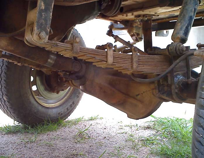

    Caro Naldinho.4x4.Habeck!
    Só apareceu nego fera em seu tópico, então, não vou alisar...
    Na foto http://www.4x4brasil.com.br/forum/at...3&d=1228927216 observe o grampo que segura as molas!
    Viu?
    Na parte de baixo do tubo do diferencial (onde o grampo está fazendo a volta), tem o assento de mola original.
    Viu?
    Ele está inclinado!!!!:putz:
    Deveria ficar em paralelo com o chão!!!!!
    Caramba!!!!
    O meca não viu?
    Deixou completamente fora o angulo de cáster!!
    http://http://ruralwillys.tripod.com/mecanico/m157.gif
    Arruma isso aí!
    O cardam é a última coisa a se preocupar!
    Kim.

    Naldinho.4x4.Habeck
    1 Anexo(s)
    Matuto Sofre.
    pô galera, to desanimado.
    vou comprar um carrinho de rolemã, e desser a ladeira.
    cara num dah pra disfazer tudo, fica meio contra mão...
    mais acho que tem soluçao pra essa kgada...
    tem um mecanigo amigo meu, que eh acostumado com carro velho, ops "antigos". ele me deu uma soluçao, ou pelomenos quase, intao vim perguntar a vcs.
    ele disse que bastava cortar o eixo um pouco fora das sapatas, de ambos os lados, no torno, realinhar as pontas, voltando ao angulo original, e soldar novamente, tomando por base um outro willys.
    eae? oque vcs acham?
    segue uma foto aih da possivel correção...
    vermelho corte, e giro para angulos corretos
    azul um possivel "alongamento" da quele "negocio" onde fica o pitman, kkk muito burro mesmo, num sabe nem o nome! mais isso talvez nem precise. dê ideias aih pessoal...

    Kim
    Esse serviço de "rodar os munhões" funciona, mais deve tomar muito cuidado na angulação.
    Aqui no fórum, é um serviço comum.
    Não corte o eixo!!!!
    Se observar, nas pontas do eixo, tem a solda que liga o munhão.
    O munhão tem uma luva que encaixa cerca de uns 5cm no eixo.
    Então, deve retirar a solda (com cuidado para não chegar no tubo do munhão)
    e rotacionar o munhão com uma alavanca (mais tem que medir os graus).
    Olhe a seqüencia de fotos a seguir: http://picasaweb.google.com.br/kimca...85653486785618
    Vai andando na seta, que verá como medi o cáter de meu engesa.
    Não rotacionei o munhão, mais o princípio é o mesmo.
    Espero ter ajudado!
    Kim.

    Naldinho.4x4.Habeck
    Postado originalmente por chassisforce.com.br Ver Post
    Ola caro amigo;
    porque vc vai faser essa solda de sapata ,trocou o diferencial, ele e maior esta torto ?seu chassis esta com diagonal ou lateral.
    qual e seu problema.
    arqueie as molas e fiz um SPOA, mola sobre eixo, porem na hra de engatar tração, a cruzeta estava travando, dianteira, intao o mecanico fez um angulo positivo, posicionando o diferencial para cima para alinhar o cardã, e nisso as rodas ficaram doidas, tipo patrola... tenho algumas fotos nas paginas anteriores, da kgada...
  • 12/12/2008, 21:28
    Naldinho.4x4.Habeck
    ajudou sim kim, porem quero saber o seguinte, posso rotacionar o munhão apenas? ou seja nao preciso cortar o eixo? abraço.
