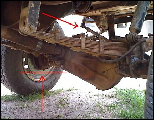

    Vejam na seta inferior o quanto o pino mestre está fora do alinhamento
    E na seta superior bumpsteer ao vivo.
    Cara, faz um favor pra vc mesmo, tira esse jumelão e coloque um par de tamanho original com buchas novas, retire algumas laminas do feixe ou troque logo o feixe e mande prensar pra ficar quase plano e pra finalizar mande corrigir o caster desse eixo.

    Essa barra q liga uma roda a outra, não é uma barra estabilisadora.Ela faz parte do sistema de direção do teu jeep.
    Repare que da caixa de direção sai um braço (chamado pitman) que liga em uma das rodas.Quando vc esterça a direção ela aciona esse braço, que faz uma roda virar, que por estar ligada a outra por essa barra faz ambas virarem.Sacou ?
    Essa barra que vai do pitman para a roda, deve ser o mais paralela possível com aquela que liga uma roda a outra.Senão, ocorre esse problema de em qualquer buraco o teu jeep mudar sozinho de direção.
    No seu jeep essas duas barras estão fazendo um put@ ângulo, o que está completamente errado.
    Em tempo esse efeito na direção, chama-se bumpsteer
