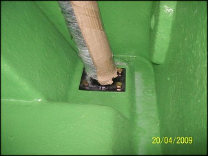

    Citação Postado originalmente por SERGIO SAAD Ver Post
    ktiu, favor verificar se alguem tem na carroceria da fiber,pois a minha o paralama interno é mais curto, ela nao chega ate o final,e a fixacao da carroceria teria de ser no assoalho ao inves do paralama interno.abs
    Sergio,
    A maceral possuiu um Sto. Antonio específico para a carroceria da fiber, com as fixaçoes posteriores mais longas, foi deste modelo que usamos num Cj que montamos recentemente, se não me engano saiu por volta de R$ 370,00 no josewal.
    ()´s

    Olá Sérgio, vendo a foto postada pelo Denis é que fui entender o que vc se referiu, realmente só a da Fiber é assim, as outras inclusive a que eu comprei são cópias fiéis da original, ou seja o para lama (interno) traseiro, segue té a tampa traseira, ou seja é igual ao original, sendo assim não precisa ser um santo antonio especial...
    Acho que a solução para o seu "problema" é fazer como o Denis falou, adquirir um santo antonio novo, ou achar um tubo de diametro equivalente e soldar no seu para ficar mais comprido!!
