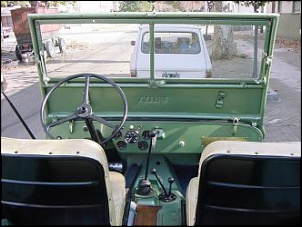

    parabrisa do cj3 e possivel transforma-lo no modelo cj2 quadrado?
    Estou reformando um cj3 1945, e estou tendo dificuldade em encontrar o parabrisa original que é quadrado na parte superior, mas tenho um do cj3 1951, e estou pensando em modifica-lo p/ ficar o maximo possivel parecido com o modeno 1945.
    Alguem ja fez ou tem a noção de como fazer essa modificação?

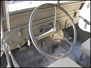

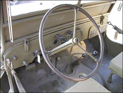

    Amigo,
    Não quero desanimar, mas acho difícil, são peças bem diferentes.
    Além do formato quadrado na parte superior, tem ainda o vidro basculante e o tubo da armação é redondo em vez de quadrado como do 51, ou seja, é outro parabrisa.
    Talvez seja mais facil fazer o quadro todo novo utilizando tubos redondos da mesma espessura do original e sem ser basculante, um bom serralheiro deve conseguir.
    Vc só precisará de um original para modelo.

    obrigado rodrigo,
    mas é isso mesmo a minha inteção, fazer os vidros fixos, e tentar aproveitar somente a parte de baixo do parabrisa do modelo tipo 51, a chapa de baixo e parte dos braços.
    sera que alguem tem um desenho com medidas p/ melhor orientação? um croqui?
    valeu amigo.

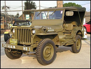

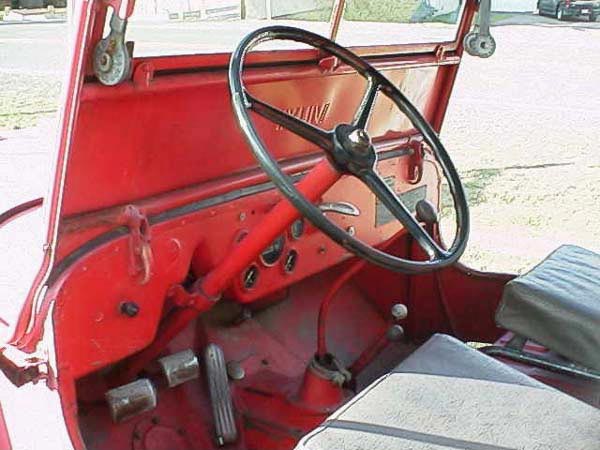

    melhor olhando suas fotos, acredito que é melhor e mais facil refazer todo o parabrisa e deixar de lado o aproveitamento do modelo mais novo.
    por acaso vc sabe me diser o ano deste jeep vermelho? pq o meu tem documentação e muitas caracteristicas do modelo 45, e justamente a frente é igual a este ae, pensava eu que fora substituido posteriormente a sua compra.

    Seu jeep, pela data e o que vc descreve deve ser o CJ2A.
    De uma olhada no site:
    http://www.cj-3a.com/
    http://www.cj-2a.com/
    O jeep da foto é um CJ2A, a diferença mais marcante para o CJ3A é justamente o quadro do parabrisa e os encaixes para a capota na lataria, do resto são praticamente o mesmo veiculo.
    Nos sites vc vai achar tabelas de comparação entre esses modelos.
