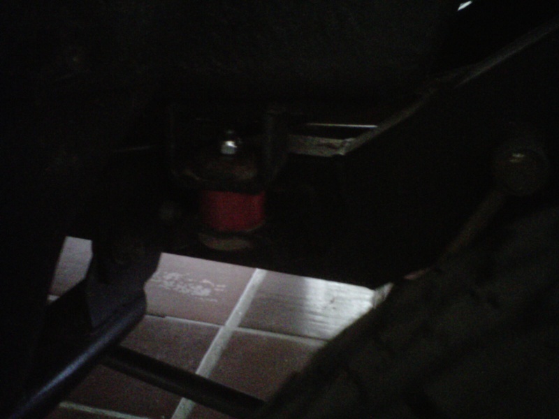

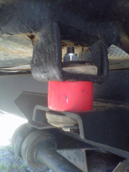

    Levantei meu Troller RF...
    Usei calços de PU de 30mm.
    Gostei do resultado. As fotos ficaram escuras por causa do celular e do horário, mas da pra ter uma ideia!
    Abs.

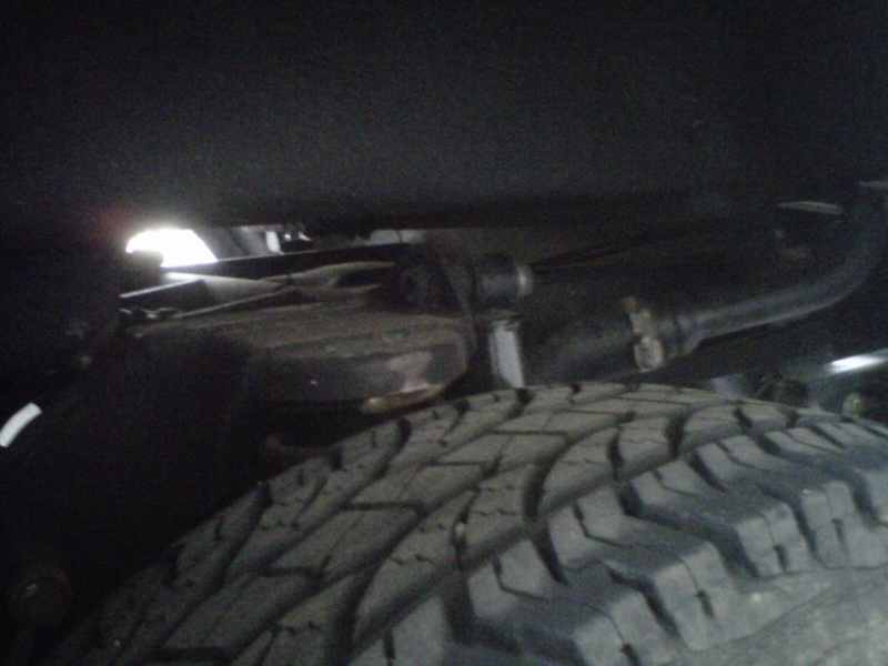

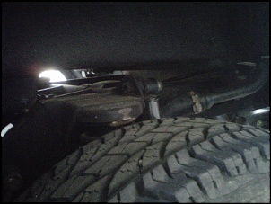

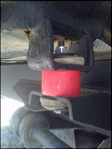

    No meu caso (Troller RF 2.0) tirei os calços de borracha originais e optei pelos calços de PU. Porem os calços antigos, foram para a parte de cima do suporte na carroceria.
    O conforto e silencio que ficou no conjunto carroceria/chassi é excelente! Muito melhor do que a configuração original!
