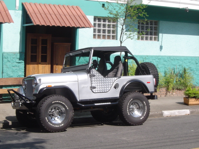

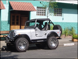

    Olá Leovalle, eu e meu irmão fizemos em nossos Jeep's, compramos a chapa nova, fizemos o modelo em papelão, recortamos com tico-tico e depois mandamos junto com a carroceria para o pintor dar uma polida e aplicar verniz automotivo para não oxidar o alumínio, o acabamento do contorno foi feito com um perfil de borracha com uma alma de aço usado em tapeçaria automotiva, aquele de faz a junção do tapete com a chapa do carro, as dobradiças são iguais as do capô apenas com banho de cromo, a fechadura que usei foi a mesma utilizada em porta de ônibus, com acionamento por uma alavanca pela parte interna, não utilizei o cilindro que acompanha, e lógico um pouco de adaptação.
    Quanto ao custo não sei dizer, mas esses dias tinha um tópico sobre o valor dessa chapa aqui no fórum.

    Mauricio, vc deixou só a chapa mesmo ou reforçou com mais alguma coisa?
    Se sim a mesma não fica fraca?

    Fábio, deixei só a chapa mesmo, por ser grossa e a peça não é muito grande não fica fraca, lógico que não é tão estruturada como a de um carro moderno, mas achei que ficou forte.
    Maurício.
