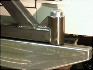

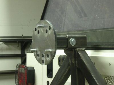

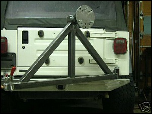

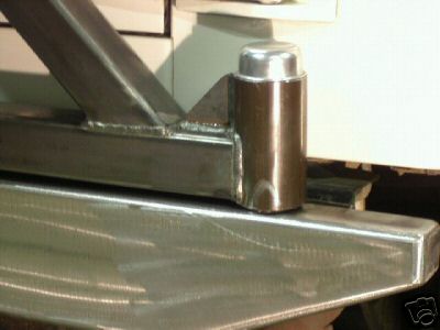

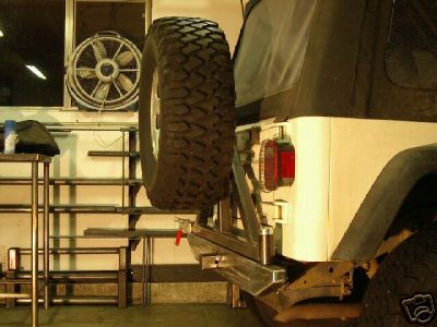

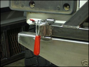

    Olá pessoal !
    O Ribon me enviou as fotos de um suporte de estepe e galão. Procurei na net e encontrei maiores detalhes e segue abaixo. Obrigado pela ajuda Ribon!
    Esse suporte é feito com perfil retangular de 2"x5"x3/16" de parede.
    (aprox. 50x130x4,5mm) (informações obtidas no www.ebay.com)
    ALLguém conhece se essa trava utilizada encontro para comprar ? Se é parecida com de algum carro.
    No site da bigrocksoffroad.com tem mais informações
    http://www.bigrocksoffroad.com/Jeep%...0Fr%20Bump.htm
    pra quem não manja ingrêis, procure por "rear bumper with swingout tire carrier". Apanhei um pouco mas encontrei detalhes.
    Estou planejando trocar os parachoques da vtr e talves utilize um sistema similar.
    []´s.
    KGE

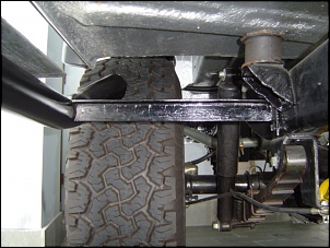

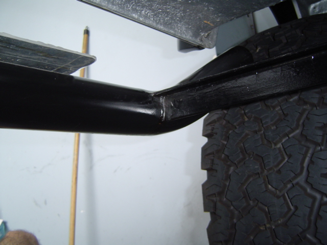

    Usuário Avatar de Maurício D'Arezzo
    24/04/2004
    60
    166
    ferragens

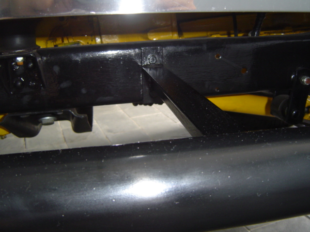

    Olá RBANDEIRA e All, segue fotos do estribo que eu fiz para meu Cj, foi inspirado no Mamooth também, comprei o tubo e mandei dobrar em uma oficina que presta serviço de corte e dobra de chapas e tubos, a fixação no chassi foi feita com ferro "T" de 1 1/2 polegadas e espessura de 1/8, de um lado soldei uma sapata com dois furos que é parafusada ao chassi aproveitei a furação que já existia e do outro lado "no tubo" fiz o corte "furo" em "T" para que o ferro entrasse dentro do tubo até encostar na parede oposta na parte interna, para que não ficasse apenas preso só de topo e mandei solda elétrica. Quanto as medidas fiz a olho mesmo, se não me engano a parte reta entre os dois paralamas no Jeep tem 1,00m (assoalho) então no estribo a parte reta tem um pouco menos e só depois é que começa a dobra, na hora de fazer o furo em "T" para passar o "ferro T" no tubo não se pode esquecer de considerar que as duas bobras das extremidades do tubo tem que ficar para cima e quando se dobra o tudo é deixado uma folga nas extremidades para depois cortar na medida certa e tampar as extremidades com uma chapa ovalada em cada lado, pois para ficar com um visual mais bonito o corte não é feito em 90º em relação ao tubo, fazendo com que o buraco na extremidade fique oval.
    Quando se pisa no estribo ele dá uma leve balançada para baixo pois não fixei a ponta próxima ao tudo à carroceria, pois a carroceria tem um leve movimento em relação ao chassi e acho que se fosse feita essa fixação poderia com o tempo rachar ou o suporte ou a carroceria.
    Abraço, Maurício.
