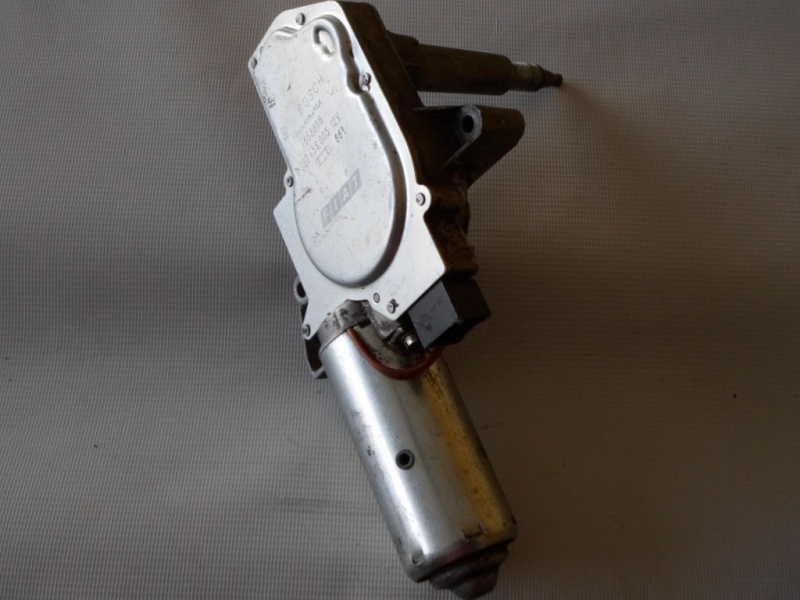

    1 Anexo(s)
    Juro que eu nao consigo entender essa mania de querer reinventar a roda, o limpador do uno é perfeito pro willys e a instalacao é a coisa mais simples do mundo.

    É justamente por isso que usamos os traseiros... TODOS os dianteiros, que eu saiba, têm movimento contínuo, pois usam aquelas hastes para movimentar dois limpadores. Uma saída que me veio à mente, mas que eu não sei se é assim, é o limpador dianteiro do.... UNO! pois ele só tem um braço e pode ser que o mecanismo de retorno seja idêntico ao traseiro. Neste caso, se der certo, você só teria que usar um braço de limpador menor.

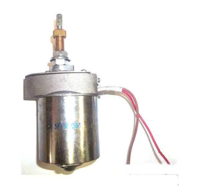

    1 Anexo(s)
    Desculpem, não li todo o tópico, mas porque não usam o modelo comum que não precisa de adaptações? É porque ele só tem uma velocidade? Uso no meu jeep, não é nenhuma brastemp mas funciona direito e tem bom ângulo.

    Já usei cinco destes daí... em um ano! não dei sorte. Além do mais, a diferença deste modelo que você citou para um da linha automotiva "de série" é brutal. Este daí é frágil, as vezes o motor não tem força para deslocar o limpador como deveria (ele segue se "arrastando" pelo vidro). Quanto ao da linha Fiat (UNO), por ter sido dimensionado para mover uma palheta que é o dobro do tamanho (mais área de atrito), e com uma haste que é mais que o dobro do comprimento (maior alavanca), quando você coloca no jeep, com palheta do Fusca (muito menor) e haste reduzida, ele trabalha com folga, em boa e constante velocidade.
    Em uma comparação grosseira, quando eu usava este modelo que você postou, era como usar um fusca (motor do limpador) para rebocar uma F-4000 (borracha do limpador), agora, com o limpador da Fiat, é como usar uma F-4000 (motor) para rebocar um fusca (borracha). rsrsrs
    Isso tudo sem contar que este tipo de motor ai fica muito perto das mãos ao volante (quando o motor é embaixo), ou muito perto da testa (quando o motor é encima)... rsrsrs o limpador do Fiat fica paralelo ao quadro, ocupando muuuuito menos espaço.
    A propósito, o modelo da Fiat também é zero adaptação... basta colocar ele no furo do quadro do para-brisas e ligar a alimentação elétrica (não precisa de nenhum furo extra, nenhuma fiação a mais, nenhuma "gambiarra". nadinha)
