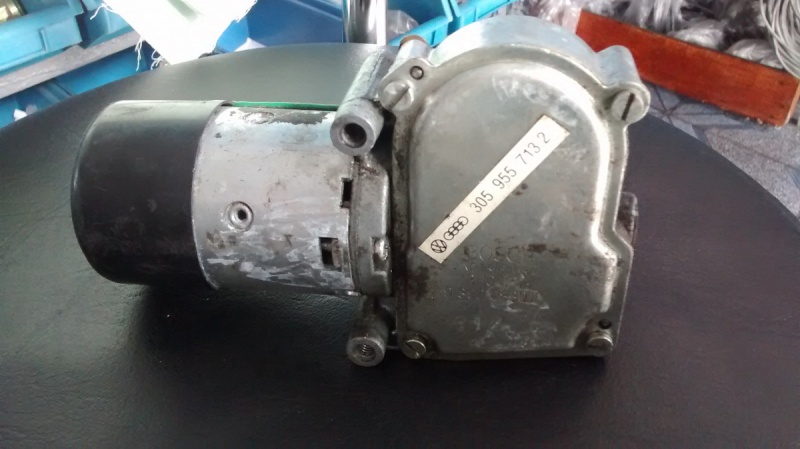

    Valeu DIc, depois posto foto do limpador, que comprei como sendo traseiro do pálio. O jeep tá na fazenda, mas o furo para o eixo do limpador ficou embaixo daquela alça que apoio o capô. Acredito que esse que tenho seja daqueles que o eixo passa por furo no vidro.

    Descobri o problema, que visível na etiqueta, vou adquiri um de uno ou pálio.

    Bom dia pessoal! Comprei um motor de limpador da fiat, tem uma amplitude de a proximamente 130º.
