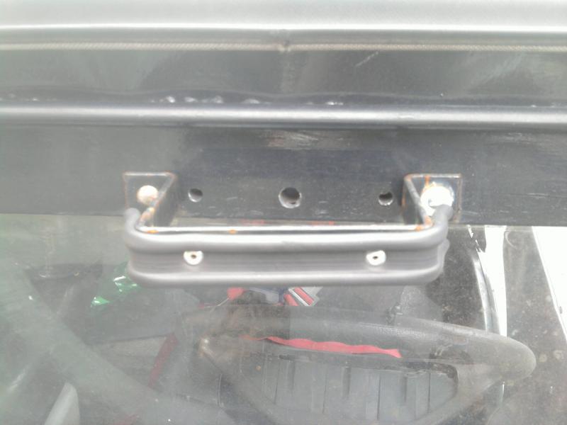

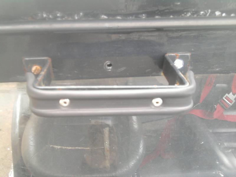

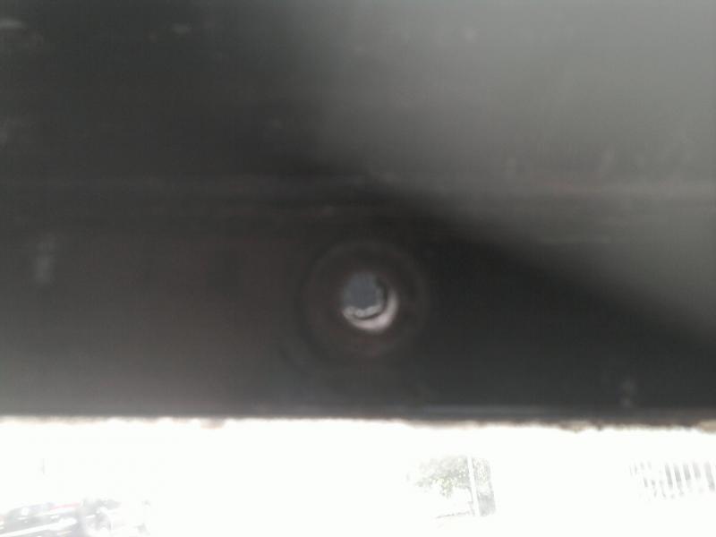

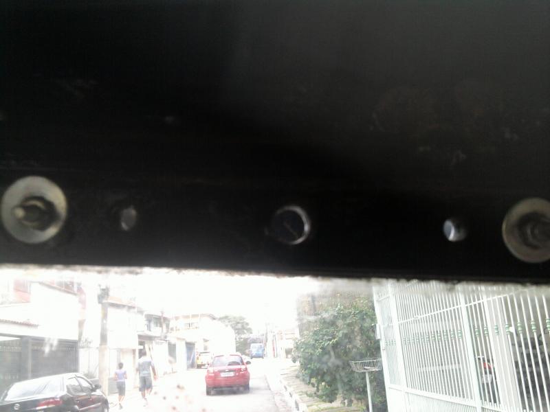

    DCD
    4 Anexo(s)
    Bom galera vi varias ideias e gostei mais da do kyrillos so q como todo jeepeiro quero mais sabe como é primeiro esse motor do fusca é traseiro ou dianteiro ? Pergunto pq quero um com mais de uma velocidade e tbm com o temporizador (aquele q acionado limpa espera um pouco e limpa de novo) e com velocidade para chuva e temporais afinal moro em sp capital de todos os climas e tbm se alguem sabe de um motor da marca chevrolet ou ford pois comprei umas pinças de kadett para por no obra de arte q não serviram ai penso em trocar por uAnexo 302463m ou dois motores so q o desmanche so trabalha com ford e chevrolet e a preferencia por motores dianteiros pelas velocidades e temporizador vi q kyrilloAnexo 302462s fez um suporte tenho facilidade em fazer suportes e queria saber dos esguichadores como vc fez kyrillos ou se alguem tem alguma ideia de como faze losAnexo 302461 eu vi q tem uns q ficam fixados so com o eixo sem ter q fixar nos proprios fixadores do motor ai vão umas fotos para tentar ajudar vcs a me ajudarem Anexo 302460 se alguem ja tiver instalado algum motor dianteiro me avisem ou um com mais de uma velocidade e temporizador não faço questão de q apalheta para no canto (paradinha padrão )

    Guilherme Kyrillos
    Postado originalmente por DCD Ver Post
    DCD, saudações.
    O Fusca só tinha limpador no para-brisa. O modelo que instalei tinha duas velocidades e mais o temporizador.
    Quanto ao suporte do motor, o modelo que usei serve como ideia, mas nada impede de você adotar outro que melhor lhe convenha.
    O esguicho de água é um sistema qualquer, acho que usei do Uno, por ser quadrado e fácil de instalar nos "cantos", e as mangueiras eu amarrei na própria paleta do limpador e fiz uns furinhos em posição "estratégica".
    []ss
  • 19/07/2011, 23:54
    DCD
    é eu vi tem um esquema ou fotos dessa adaptões do esguicho q vc fez tenho quase certeza q vou usar o mesmo esquema q vc um pequeno plagio rsrsrs
