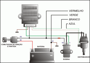

    Aproveitando a imagem abaixo...
    - Pelo que entendi o RCI vai ser instalado com um fio
    no positivo que sai da chave de ignição e um negativo no chassi que servirão para alimentação elétrica do RCI.
    - Outro fio do RCI junto ao distribuidor ao fio de sinal do sensor indutivo (o verde ou marrom que sai do distribuidor e agora liga-se ao RCI e não mais à bobina), e outro fio do RCI junto ao módulo.
    - Provavelmente o RCI fará a ponte entre o módulo e o distribuidor e assim comandará o avanço.
    É mais ou menos isso?
    Vou lhe mandar uma MP para vermos preço e forma de envio. Lembro que moro em Palmas-Tocantins, tudo é difícil de chegar aqui e a probabilidade da auto-elétrica fazer coisa errada e muuuito grande, por isso pergunto os detalhes!
    Rodrigo Torrezam Troller TZ4 2021 aut. —- Frota anterior: Triton Savana 2015
    Pajero Sport V6 -
    Wrangler TJ - Willys - Troller 2005, 2014 - TR4

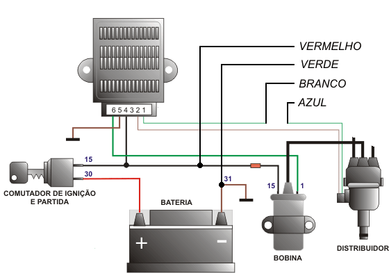

  • #59
    Citação Postado originalmente por rctorrezam Ver Post
    Exatamente, e com a inclusão do RCI a instalação ficará como no anexo, onde o fio do terminal 1 do módulo será interrompido para permitir a conexão dos fios branco e azul.
    De resto, o fio verde do RCI no negativo da bateria (não necessariamente junto à bateria) e fio vermelho no positivo pós chave de ignição, preferencialmente próximo à chave.
    Convém frisar que o RCI possui proteção contra inversão de polaridade da bateria e não requer fusível externo, pelo contrário, não faça uso de positivo pós chave que passe por fusível, porque se por algum motivo qualquer o fusível queimar o RCI deixará de funcionar, interrompendo o funcionamento do motor.
    Isso é válido para qualquer coisa que tenha a ver com ignição, inclusive o próprio módulo ou bobina.
    Outra coisa, o terminal 1 do módulo deve estar conectado ao fio verde do distribuidor. Tenha certeza sobre isso, porque a inversão com o fio marron inverte a fase do sinal do sensor, e isso danifica a tampa do distribuidor.
    Uma das dicas que havia comentado sobre a adaptação de distribuidor é esta, a outra tem a ver com a fase entre sensor e rotor.
