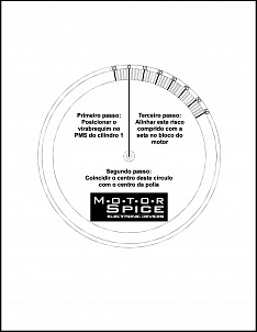

    Escala de avanço da polia do virabrequim
    Olá.
    Para refazer ou estender a escala de avanço da ignição da polia do virabrequim de qualquer motor em que esta gire no sentido horário, o desenho abaixo será útil. As instruções de uso estão escritas na figura.
    A graduação se baseia no PMS do cilindro 1 ou seu cilindro gêmeo. Se alguém realmente estiver a fim de fazer uma marcação precisa, terá que usar um relógio comparador para determinar o PMS do pistão 1.
    Vale lembrar que usar o "dedômetro" ou "chave-de-fendômetro" para determinar o PMS poderá levar a um erro de MUITOS graus.
    Exemplo:
    O curso do virabrequim de um motor com 4 cilindros de Opala é 76,2mm. Um desvio de apenas 1mm no curso em relação ao PMS significa uma diferença de 9,29 graus para mais ou para menos. Com 2mm de erro, o desvio será de 13,15 graus para mais ou para menos!
    Quanto menor for o curso do virabrequim, maior o erro em graus que o tal 1mm de diferença irá causar.
    Ou seja, na base do "achômetro" o virabrequim poderá estar bem longe até do PMS!
    Abraços!
