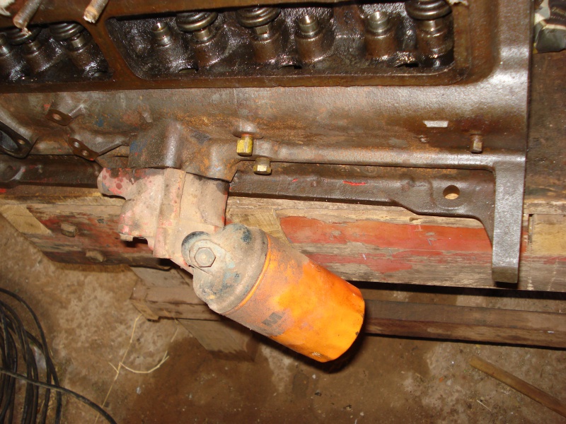

    Falando em Melhorias para o BF......
    Estou com o motor da viatura desmanchado....
    Olhando a bomba de óleo. e comparando com à do Motor BF 184 (maverick) que tem filtragem total do óleo.....
    Acho que é possivel fazer na bomba pequena o mesmo sistema de filtragem de óleo da bomba do motor 184....
    Fazendo um furo na carcaça da bomba colocando um conector e um flexivel e neste à uma carcaça de filtro de óleo, Pode ser até o original......
    a entrada do óleo pelo conector de saida da bomba. e do filtro para o bloco onde tem um tampão (plug) por onde se faz a medição da pressão do óleo na concessionária (quando tinha)....
    Este flexivel tem que ser um que suporte a pressão da bomba.......tanto o de entrada como o de saida..... Acho que o orignal não foi feito para tanta pressão e a bitola deste flexivel tem que ser maior......
    Na bomba de óleo faz uma junta de metal tapando o furo que vai ao bloco do motor (neste caso o óleo vai para o furo que foi feito na carcaça da bomba)......
    Então todo o óleo do carter necessáriamente sugado pela bomba pelo pescador, passa pelo filtro e retorna ao sistema de lubrificação do motor....
    Isto é uma idéia para melhorar o motor BF...
    abçs

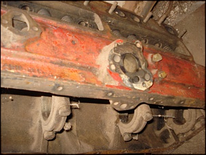

    Hoje, olhando
    achei um motor Willys, com a bomba de óleo grande..
    O bloco tem altura de 30 cm. partindo da linha do carter até o cabeçote..o virabrequim deve ser o mesmo do BF 161.
    O motor do maverick. tem altura de 31 cm...... (diferença de 1 cm.)...motor BF 184..o vira de um não serve no outro.
    abçs
    Miniaturas de Anexos Miniaturas de Anexos Melhorias No Bf-161-imagem-044.jpg
