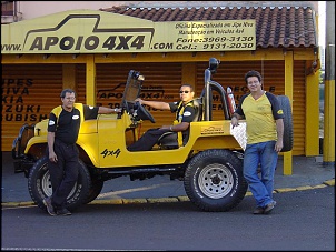

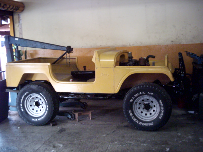

    Pessoal, reformei meu jipe e coloquei a carroceria de fibra da Fiber4x4, já veio na cor amarela, por mim tá aprovado!!! Agora tô querendo comprar as portas!!!
    Segue fotos.
    Miniaturas de Anexos Miniaturas de Anexos CJ de fibra-reforma-2.jpg   CJ de fibra-picture.jpg   CJ de fibra-equipe-da-reforma-2-.jpg

    Citação Postado originalmente por Flavio Ramos Ver Post
    Segue fotos.
    Flavio, tá bem legal seu Jeep, mas o espaço da porta é diferente?
  • #43
    Boa observação RBM!!! Esse é o único ponto negativo que eu acho. Pois para colocar uma porta, não pode ser qualquer uma, tem que ser da Fiber ou encontar quem faça sobre encomenda, aí complica, pois como você pode ver o tamanho da porta não é padrão. Apesar que gostei, com relação mobilidade para entrar e sair da viatura, para mim assim tá melhor!! Dá uma olhada na mexida que dei no painel!!

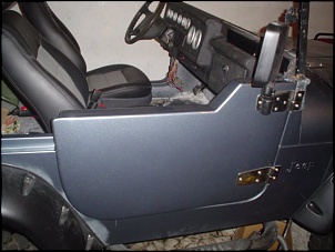

    Como o Flávio falou, eu coloquei as portas de fibra... ou meia porta como eles dizem
    Fica bom mesmo para entrar e sair do Jeep. Vale a pena... já que é simples de resolver se for porta de lona, é só inverter o raio da porta, ou se puder $$$ colocar as de fibra.

    Miniaturas de Anexos Miniaturas de Anexos CJ de fibra-dsc02150.jpg   CJ de fibra-dsc02151.jpg   CJ de fibra-dsc02148.jpg

    Citação Postado originalmente por Thiago Rodeghel Ver Post
    Segue um pouco do meu como está por enquanto.
    [s]
    Thiago, seu painel tbm ficou show
