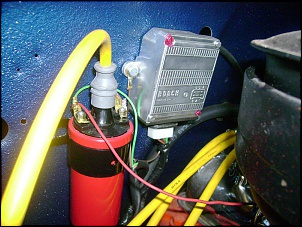

    Mas como ainda sou leigo em mecânica, poderia explicar o que esse sistema aí faz a mais do que esse kit de ignição eletrônica da BOSH que eu comprei e instalei?
    Fiquei confuso agora ...
    Pois me venderam dizendo que era a melhor opção do mercado atualmente.
    O mecânico tirou tudo que era original e colocou ele no lugar.
    No manual de instalação dizia que economiza gasolina, pega a frio, etc...
    E dispensa platinado e tudo mais.
    Tiramos todas as peças do sistema antigo einstalamos o novo.
    Fizemos um teste e o motor funcionou beleza. Barulho legal.
    Ainda não andei com o jipe, pois tá terminando a reforma.
    Conhece esse kit da Bosh?
    Será que comprei gato por lebre?
    Veja as fotos , e diga o que acha:
    (não repara nos fios soltos. Era só prá testar o funcionamento do kit. Vamos arrumar depois)
    []s cheios de dúvidas

    Quanto ao distribuidor, você deve estar falando da peça que vai do lado do motor (está na foto 1 ali em cima).
    Isso é tudo novo. Não sobrou nada do sistema original. Inclusive a bobina e cabos de velas especiais para o kit.
    Outra coisa: como é o nome daquilo na foto 2? É a tal de caixa de distribuição?
    Me ensinem, por favor, oh gurus!!! hehehehe
