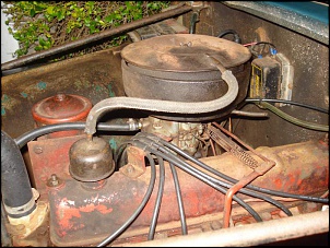

    Boa noite pessoal,
    Acima de tudo, cheiro de gasolina é um fator que varia de pessoa pra pessoa, alguns não se incomodam com o "cheiro de Jeep" e outros não podem nem passar perto e já ficam incomodados, portanto esse é um critério a ser levado em conta.
    Mas um fator importante a ser avaliado é, regulagem do carburador, não pode ser nem pouco aberto e nem muito aberto, se aquele parafuso de marcha lenta estiver pouco aberto, o jeep falha, se estiver muito aberto o motor funciona bem, mas a mistura fica muito rica e o motor não queima direito. Pode perceber na marcha lenta o cheiro do escape fica muito forte.

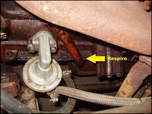

    Outro ponto a ser observado é o tubo de respiro do cárter do motor,
    quando o motor funciona, parte da mistura de combustível escapa para a parte de baixo do motor, e sai pelo respiro do motor, esses gases quando não entram pelas frestas da carroceria, entram pela traseira com a turbulência gerada pelo jeep, literalmente, defumam todos dentro do jeep.
    Uma forma de eliminar este problema é colocar uma mangueira ligando a tampa de entrada de óleo com o filtro de ar do carburador, logo acima, na tampa. Assim os gases não queimados são aspirados para dentro do carburador e queimados nesse processo.
    Fora este detalhe existe ainda o problema dos gases do escape sendo puxados pela turbulência gerada no andar do jeep,
    meu jeep tinha este problema quando o cano de escape era curto, justo a carroceria, porem quando troquei ele o problema diminuiu muito, porque agora ele fica uns 10 cm para fora, facilitando a saída dos gases.
    Para ficar melhor que isso só com aqueles escapamentos de caminhão, bem altos, lá na casa do chapéu...kkk
    Bom fica minha experiência,
    Porque é foda quando você da uma carona pra alguém, e essa pessoa fica falando, "Nossa, que cheiro de gasolina!! Ta tudo bem?? não esta vazando nada?? Não tem perigo de explodir?? Pode me deixar aqui mesmo, gosto de ir andando!!" ... Poxa, ta tudo bem sim!! É você que não sabe ser levada por um jeep!!
    Afinal Jeep é igual filho, ninguém pode falar mal...
    Boa Noite a todos!!
    e Boa sorte com o problema!!
    At.
    Martin

    Ola amigo Martin , uma duvida , por a mangueira ai na tampa, e nao no tubo ? da foto 1 ??

    No meu BF161, foto1, eu virei o respiro para cima(além de não sugar água em alagados) e instalei uma valvula corta-fogo da linha gol e coloquei a mangueira ligada com um "T" na tampa de abantecimento de óleo e o filtro de ar, quanto ao cheiro de óleo resolveu totalmente.
    Hoje rodo com um BF184 que não tem o tal respiro inferior.
    Ricardo

    Olá Juleymar,
    Então, ela vai conectada na tampa de abastecimento de óleo, esse tubo ,que sai da tampa de regulagem das válvulas de escape, acredito que pode fechar pra não entrar sujeira, porque depois que você passa a puxar os gases pela tampa, ele passa a ser só uma entrada de sujeira(tenho que fechar o meu também). Porque não sei se você já teve a chance de observar nos motores 4 cyl dos Willys cj3, mas eles possuem um tubo que é conectado logo abaixo do carburador, bem no início do coletor de admissão, esse tubo tem a função de queimar estes gases que escapam para o cárter. Não sei o motivo de terem feito essa mudança nos outros modelos, o que sei é que esse tubo existia nos modelos cj3 devido a possibilidade deles trabalharem "semi" submergidos, assim não entraria água pelos respiros do óleo.
    ______________________________________________
    È isso ai GMR66, dessa maneira ele funciona da mesma forma, eliminando os gases que sairiam por lá.
    Abraço a todos e boa noite!
