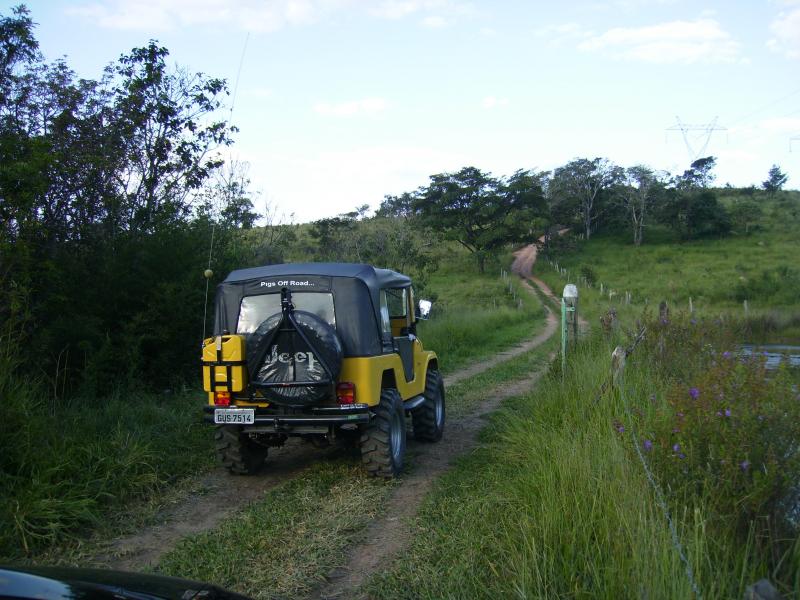

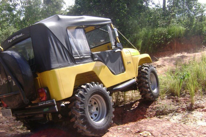

    nao,
    o cheiro é sempre!!
    qndo ligo ele na garagem aqui do meu predio!!
    pessoal fica sem entrar nela por horas...
    c entrar sai enfumaçado..
    meu escape ja é pro lado!!
    e nao é cheiro de gasolina que da.antes fosse..
    é cheiro de quemado..de fuligem..
    de oleo quemado..

    Penido ,parabéns pelo jeep ,está lindão mesmo.
    Penido se for cheiro de oleo queimado e sair uma fumaça azul e for só quando vc liga o jeep se ficar muito tempo parado,é bem provavel que seja os retentores dos guias de valvulas.
    Da uma olhada se quando vc fica parado no semaforo,e quando vc arranca com o jeep,veja se não sai fumaça azul logo na saida e depois para,se fizer isso com certeza é retentor dos guias de valvulas.
