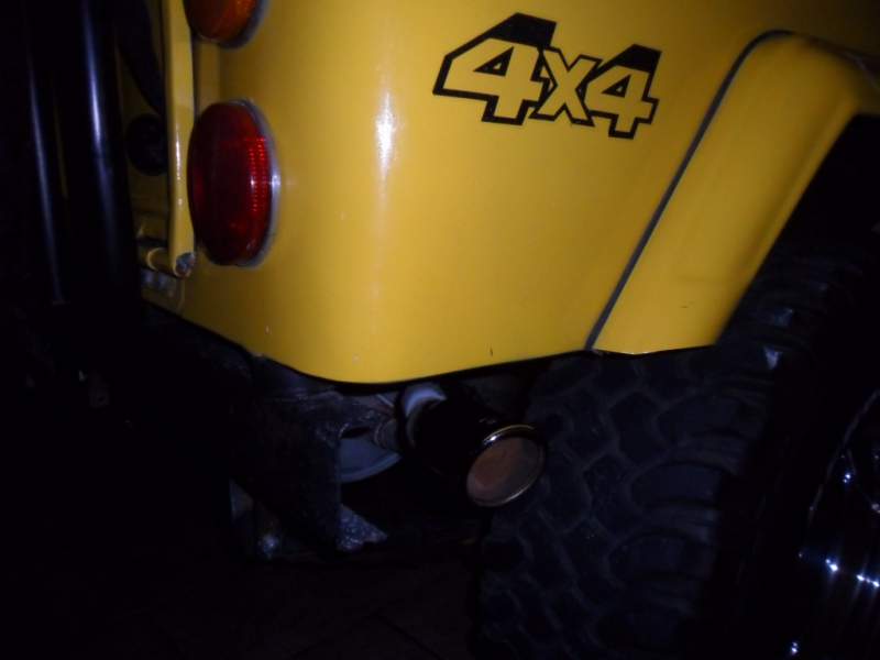

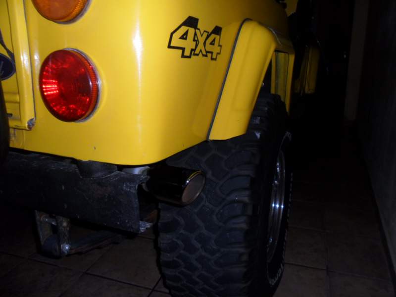

    No meu ficou reto conforme as fotos e ficou muito bom não volta cheiro nenhum para dentro do veiculo, mesmo com a capota aberta.-sam_1752.jpg-sam_1749.jpg

    Citação Postado originalmente por Decio Arruda Ver Post
    Mas ai tem um porém, seu motor é um AP 2.0 MI(injeção eletrônica), motor bem mais moderno que o velho bf-161. O bf não tem recursos para diminuir o cheiro da gasolina não queimada.

    Obrigado Zequinha pela UP no tópico. Estou a colocar o escapamento e agora pensei na questão vácuo. Onde fica melhor a ponta do escape? Apontando para baixo, abaixo do para-choque esquerdo ou lateralmente atras do pneu???

    Citação Postado originalmente por vavarusso Ver Post
    Vava,
    "IMHO" eu colocaria lateralmente logo atras da roda em linha reta, vc já imaginou o "poeirão" que faria com o escape para baixo? hehehe
    abraços
