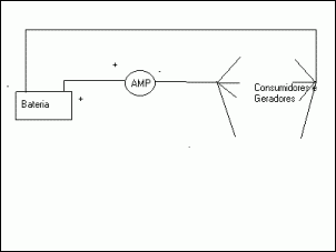

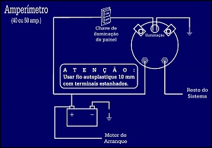

Muito cuidado pois os amperímetros devem ser ligados em SÉRIE com o circuito a ser medido, ou seja eles são com um ligação direta, pelo que enntendi voce deve ter-los ligado diretamente na bateria, provocando um curto circuito.
À distancia não sei precisar se o modelo que voce usou, genérico, deve ter um resistor ligado junto. Alguns modelos de maior capacidade utilizam um resistor chamado Shunt. Aconselho a voce pedir orientação da ligação adequada na loja que comprou o medidor ou a um eletricista de automóveis de sua confiança. Vamos torcer para que seu amperímetro não se tenha danificado pelo curto circuito.
Espero te-lo ajudado
Um abraço
