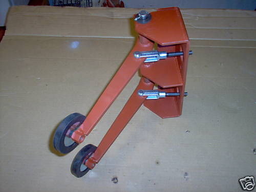

Eu faria mais ou menos assim, até pq fica com o visual das pedaleiras originais.
Anexo 481777
Anexo 481778
Anexo 481779
Anexo 481780
E o Edilson ainda faz melhor.
Caramba, essa que o Ian postou ficou legal demais!!!

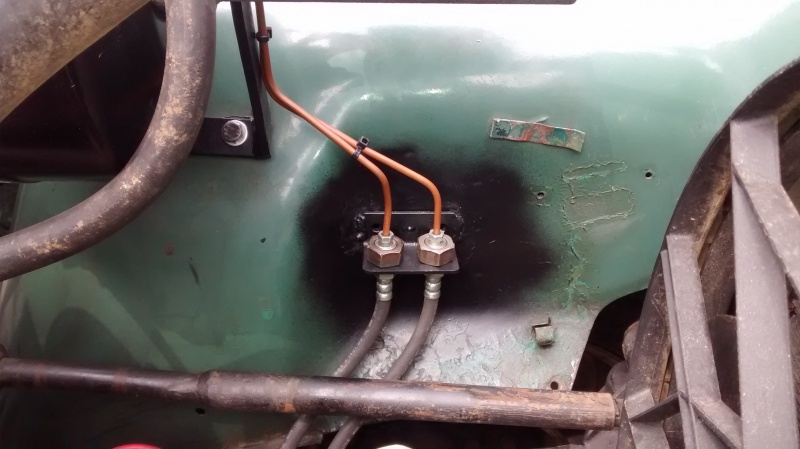

Final da instalação do conj
Anexo 482571
Anexo 482572
Anexo 482573
Meu caro Edison, serviço de primeira. Edison o freio do meu jeep tá 100% em termos de frear, mas com o uso o pedal fica mais baixo que o da embreagem um pouquinho, uns 15 a 20 mm e isso deixa as rodas um pouquinho presa e esquentado, se puxo o pedal fica normal até que seja usado novamente. Isso é ajuste?
Meu caro Will4x4, adquiri este mesmo kit, porém estou tendo dificuldade com a embreagem. Poderia enviar fotos da montagem da embreagem e suportações. Abraços
Amigos, instalei a pedaleira suspensa do opala no meu jeep CJ2A, porém estou tendo dificuldade em encontrar o conecto a mangueira de vácuo do servo-freio no motor Go Devil, alguém saberia me informar?
