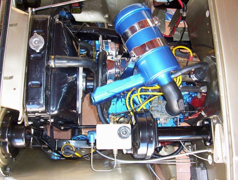

Marque o lugar onde vai o centro do Hidrovácuo. de preferencia mais deslocado possivel para a esquerda.
Na foto que enviei de um jeep que está à venda. ele está colocado no reforço da frente do jeep , isto é no painel de fogo tem um suporte para a barra que vai à grade do radiador.... Observe que o hidrovácuo foi colocado com o centro bem na linha deste suporte.

Dei uma olhada nas fotos desse jeep... O meu kit eh muito semelhamte a esse, inclusive esse reforço pra pedaleira ser fixada na corta fogo.

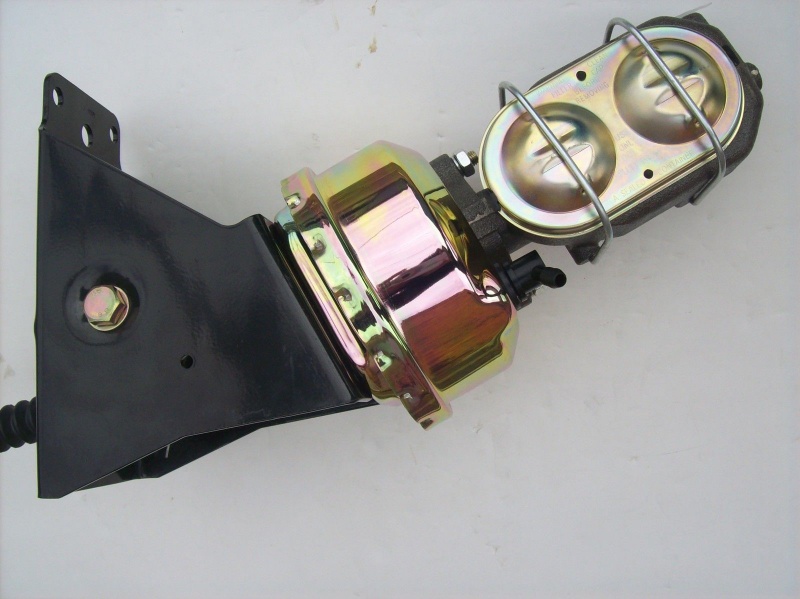

Para colocar a pedaleira...
Deve ter um molde, ou manual.
Se não tiver.... faça uma cópia da pedaleira, com os furos que precisam ser feitos...
Depois, com o molde. no painel de fogo, faça a marcação dos furos....
Observe que o centro do hidrovácuo está quase na linha da dobradiça do capô...
aí é só mandar bala.. (furar).... e colocar. o conjunto..
Pelo lado da pedaleira, a referencia é o tubo da direção. onde o pedal do freio fica ao lado direito.....
aí é só entortar para ajustar os pedais...

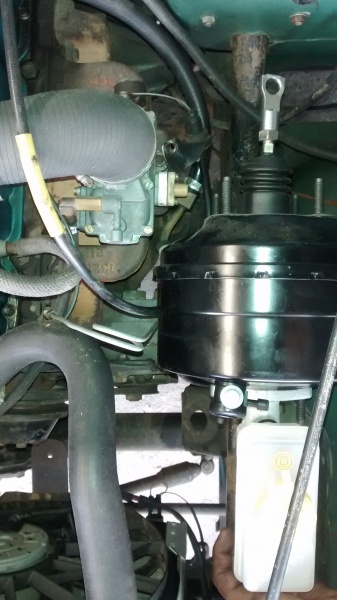

Só fica esperto pq. se for o Motor do Opala pode ser que pegue no Alternador.

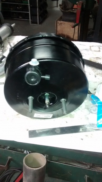

Como falei,seguem fotos da instalação hidrovacuo s10 deslocado Anexo 481166Anexo 481167Anexo 481169Anexo 481170Anexo 481171Anexo 481172
Anexo 481173
Mais umas fotosAnexo 481194Anexo 481195Anexo 481196Anexo 481197
