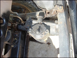

    Também uso a do Santana. Nunca me deixou na mão (Fui de SP ao Piauí com o Beethoven e voltei rodando). Do jeito que eu instalei, está até hoje....7 anos exatos....não baixa o nível de óleo nunca...troco o fluído uma vez por ano, por que eu sou uma cara chato....Pra mim, é 10.

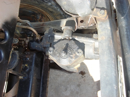

    Conforme prometido, aí está a foto da caixa de direção do landau...
