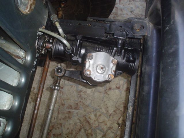

    Citação Postado originalmente por Lucas Nassif Ver Post
    Thiago, vc tem fotos dessa direção no seu Jeep?? Se possível, tire fotos de onde está localizado o setor, as barras e tal, pois como vou colocar AP tbm, e o seu é AP, pra saber onde devo colocar!
    []'sss

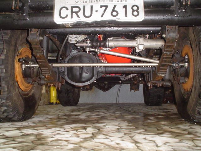

    Nem adianta eu passar onde passa a barra retrátil, pq cada jeep é de um jeito, mas qdo vc montar o seu dá pra descobrir... E outra os suportes do meu AP é diferente do AP nacional...
    [s]
    Miniaturas de Anexos Miniaturas de Anexos -dsc01744.jpg   -dsc01746.jpg   -dsc01852.jpg   -dsc01853.jpg   -dsc01854.jpg

    Citação Postado originalmente por Thiago Rodeghel Ver Post
    [s]
    Valeu pelas fotos aí gente boa!!
    []'sssssss
    Pra não falar q era mentira caixa do santana
    Thiago,
    Vi que vc fez como estou fazendo, SPUA e barra que liga as rodas por baixo da ponta do munhã. Como ficou a distância entre o feixe e a barra? Não tem risco de ficar batendo? Quais terminais vc usou?
    Abraço!

    Citação Postado originalmente por felipemendes Ver Post
    Thiago,
    Abraço!
    Usa os terminais do jeep mesmo, mas precisa inverter o furo conico do terminal. Tem um tópico todo só desse tipo de caixa direção no jeep. As barras não batem.
