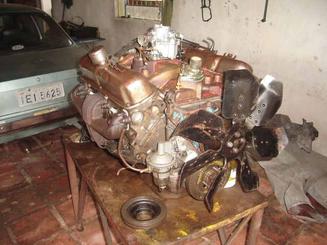

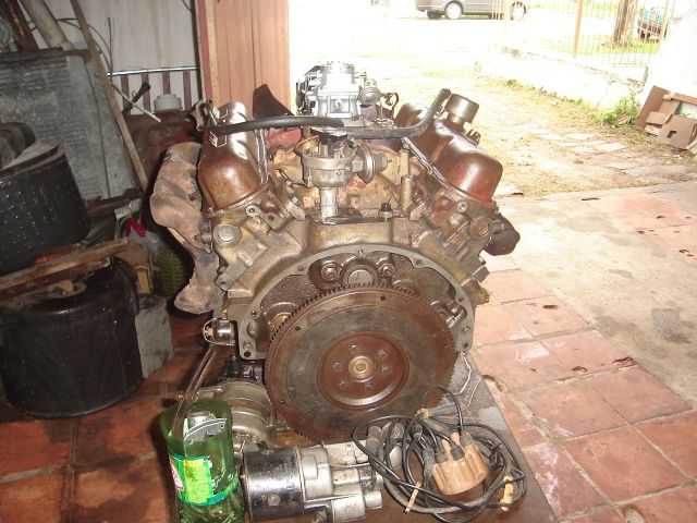

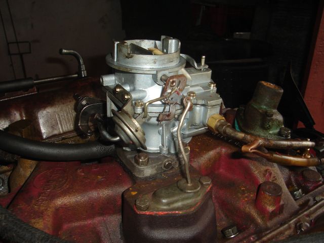

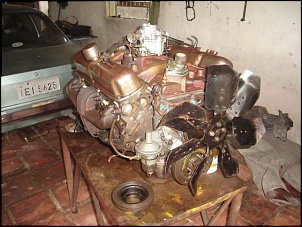

    realmente ta justo o preço, pois entre zerar o bura, fazer o motor(assim como o dele, com retifica no eixo) embreagem e mão de obra, o motor me saiu por volta de 4000 reais tambem(incluindo peças e tudo)
    por enquanto ta assim(foto), levei hoje pra oficina pra pintar e montar, e na quarta deve ir pro eletricista pra ligar o pequenino
    Citação Postado originalmente por Afonso Carlos Ver Post
    Ok Motor para fazer R$ 1.500,00 precisa de troca de aneis, bronimento, retifica de vira, e troca de bronzinas.
    Motor pronto pra rodar (revisado/retificado) R$ 4.500,00
    Com garantia.
    Cambio C4: R$ 1.500,00 em perfeito estado.
    Abração.
    Miniaturas de Anexos Miniaturas de Anexos Instalando v8 no cj5-dsc03890.jpg   Instalando v8 no cj5-dsc03891.jpg   Instalando v8 no cj5-dsc03892.jpg   Instalando v8 no cj5-dsc03895.jpg   Instalando v8 no cj5-dsc03898.jpg
