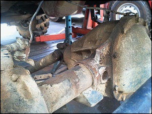

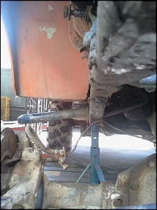

    Pois vamos às dúvidas... estou instalando o kit SPUA em eixos do CJ5. No eixo dianteiro, como a mola é mais larga do que a original, faltaria espaço entre a bola do diferencial e o munhão (aliás isso vai parece que vai ser outro problema para o amortecedor, depois eu chego lá...)
    Pois bem, para ter espaço para as molas, foi desbastado um pouco a lateral do diferencial para ter espaço para a mola.
    Molas de Toyota no CJ-2012-04-05-10.14.12.jpgMolas de Toyota no CJ-2012-04-05-10.14.28.jpg

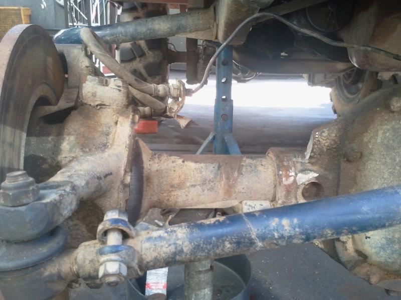

    Aparentemente, outro problema que teremos será com o amortecedor. Para começar, como a mola é mais larga, o suporte do amortecedor que fica na mola ficará mais para fora. Daí, dois problemas: primeiro, o amortecedor ficará inclinado, se mantivermos os suporte como estão; segundo, aparentemente não tem espaço entre o amortecedor ser fixado entre a mola e o munhão, visualmente parece que a roda/munhão irá bater no amortecedor quando virar o jogo.
    Como tem sido feito esta adaptação?
