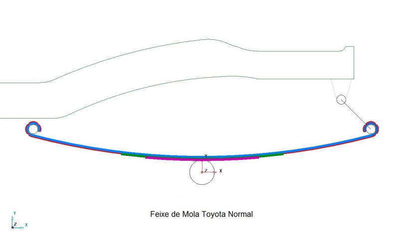

    Gostaria de sabe o que pode ser feito nos feixe Toyota, para aumentar o curso e ficar macio, e gostaria de sabe se a modificação do feixe do Toyota como desenhe, melhoraria ? ou não mudaria em nada.
    Miniaturas de Anexos Miniaturas de Anexos Molas de Toyota no CJ-feixe-1.jpg   Molas de Toyota no CJ-feixe-2.jpg

    Citação Postado originalmente por Bergantin Ver Post
    Mudaria pelo fato da mola mestra não estar mais totalmente envolvida pela segunda que teve seus olhais cortados, isso deixaria sim o feixe mais flexível e também mais sucetível à quebras.
    Outro detalhe que foi desconsiderado no segundo desenho é que um feixe nestas condições não mantém a mesma capacidade de carga e consequentemente o jumelo ficaria mais inclinado.
    Se vc projetar as medidas e suportes pra montar os jumelos dianteiros na posição reverse(atras da roda dianteira) ganha mais conforto devido ao princípio de funcionamento do sistema e não precisa alterar a característica das laminas, dependendo do peso suspenso pode apenas remover algumas já que originalmente o feixe foi projetado pra um veículo mais pesado.
