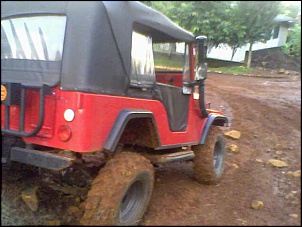

    Vou fazer um breve relato do serviço q fiz na minha viatura.
    Estou rodando a um bom tempo com essa configuração. Ficou muito boa, firme sem ser dura e com bom curso.
    Usei molas dianteiras de Band moderna. Só fiz a alteração na dianteira, na traseira mantive os feixes originais com uma lâmina a menos.
    Como não gosto do jumelo na frente mantive a conformação original. Para isso fiz novos suportes (montanheira?) calculando a sua altura, para q a posição dos feixes ficasse igual a original. Com isso não houve alteração no cáster.
    Coloquei o suporte frontal no limite do chassi, então medi 105cm do centro desse suporte e fixei o suporte traseiro.Alonguei o chassi em 5cm p colocar o parachoques.
    Estou c mecânica original,SPUA, os feixes tem 4 laminas, e os jumelos ficaram numa inclinação boa.

    Pronto, finalmente um caso de sucesso, viram como não tem mistério...
    Na minha opinião não precisava ter aumentado as pontas do chassi, bastava fazer um corte na parte inferior do parachoque pra encaixar na montanheira, mas ficou muito bom, parabéns!

    Obrigado Elmer,
    Até fiz o corte no parachoque antigo, mas visualmente ficou meio ruinzinho, então resolvi alongar.

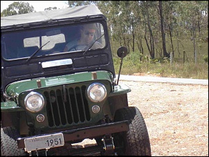

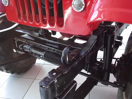

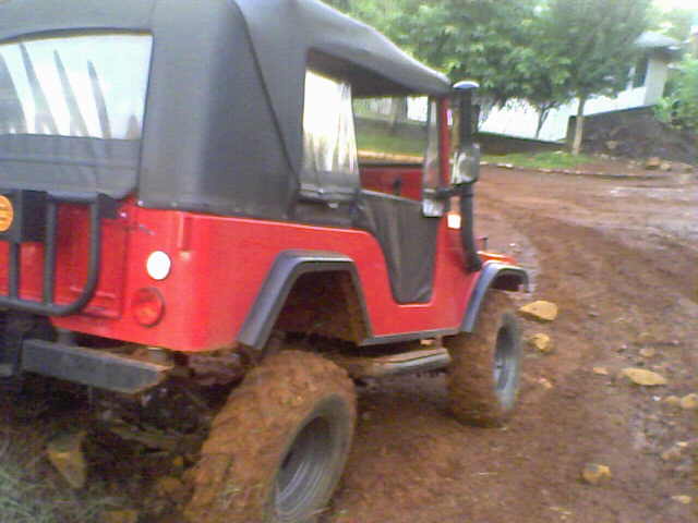

    Bom pessoal sou novo no forum, mas em Jeep por Hooby trabalho já um tempinho. Sobre as molas de Toyota no Jeep ganha estabilidade sim, normalmente meu Jeep antes nas curvas deitava muito, hoje com molas de Toyota não tomba tanto ou seja o centro de gravidade não afeta tanto automaticamente ganho estabilidade. Em uma viagem que fiz, enquanto entrava em curvas com tranquilidade e firme meu cunhado não me acompanhava em seu Jeep CJ5 tombava muito.
    Conclusão: Se soubesse que as molas de Toyotas melhorassem tanto assim, não pensava 2 vezes em fazer essa adaptação antes, ficou mais macio e ganhei estabilidade, claro que há mais coisas que ganham estabilidade como já descrito por outros membros, é complicado dizer que como um carro fica mais macio e ao mesmo tempo mais estavel em curvas, acredito que neste caso pela largura das molas, como da Toyota é mais larga evita o pino dos jumelos ou suportes trabalharem mais conforme desenho em anexo.
    Obs.: Meu Jeep é o CJ3A, molas traseiras 105cm olho suporte a olho suporte, e dianteira 103cm de olho suporte a olho suporte, preferi colocar 103 cm para não alongar chassi e ficou com angulo de 45º, segue fotos. Desvantagem da adaptação das molas de Toyota perda de angulo de ataque.
