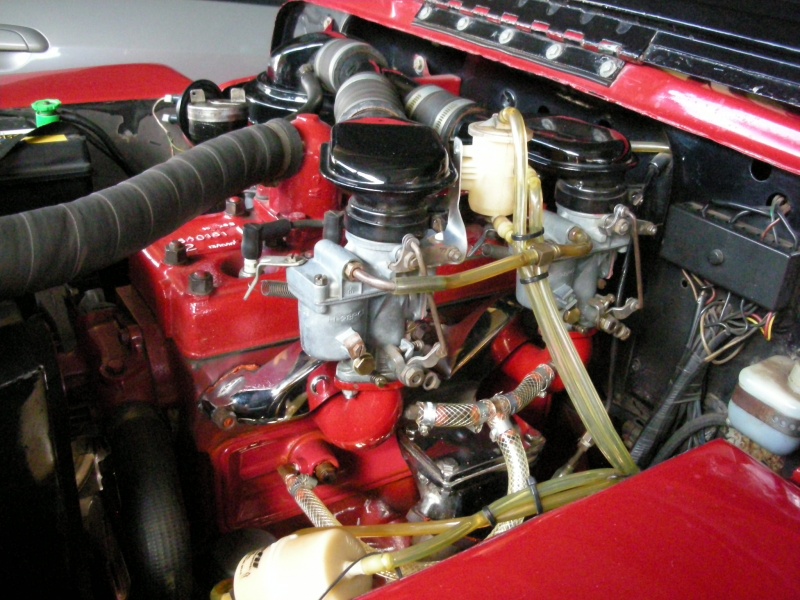

    Olá Adriano! O esquema é simples tive de construir duas tubagens, de ferramentas só precisei de furadeira, e solda elétrica. Mantive o pedal e acionamento do acelerador original. Os carburadores são de fusca 1200 com o giclê principal 110 (o original do fusca é 117,5), o motor criou um folego de dar inveja em 6cc, gostei tanto que penso em aproveitar a engenharia e construir dutos de exaustão no estilo daqueles de "alta performance" ainda que esta expressão não se aplique em jeeps.

    Olá James! Eu sou da opinião de que Jeep para funcionar bem, ter boa "saúde" tem que ser bem alimentado! Carburador original deve funcionar bem, no entanto eu nunca ví um! Fuja dos carburadores de carros 1.4 e 1.6! Lembre que o CJ3 é 2.2! O meu está rodando muito bem com pneu 10x16 (equivale a 1000 nesta escala de 600,700...) Com dois carburadores de fusca 1200, Se fosse para utilizar um carburados iria de algum que já equipou Opala 4c pode ser um simples H-40 ou o meu preferido DFV-446. Para adaptação tanto de um como de outro basta um base para ligar na tubagem original.
