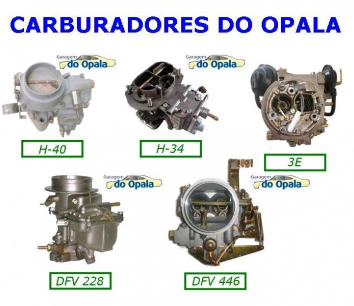

    E se colocar um dfv 228 em vez do h40 será que dá certo?

    Olá James! De experiência própria eu sei que carburador de fusca não funciona bem! Para mim funcionou melhor com carburadores de motores maiores, por semelhança de cilindrada e "achismo" indiquei algum que já foi de opala 4cc, Qualquer um que já equipou opala 4cc ficará melhor que o de fusca, diminua o gicleur principal entre 5 e 10% que funcionará melhor ainda! Segue os modelos que ví na internet.
    Anexo 554602
