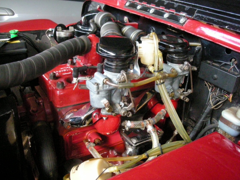

    Boa noite! O consumo do meu CJ3 51 é por volta de 7km/l na cidade, motor original com dupla carburação, cambio original de 3 marchas, pneus 10x16. Também estou interessado na posição da bomba, tenho vontade de adaptar DH, mas estou pensando em modificar todas a polias para um sistema poli V e já deixar a polia do vira com a roda fônica!

    Olá Adriano! Carburador original deve ser muito bom! Não sei te dizer se as réplicas atuais são tão boas! Utilizei por muitos anos o carburador de fusca, o motor trabalha muito limitado e com falta de combustível, o resultado é que acaba perdendo rendimento, daí voce tem que pisar mais fundo, outra coisa é que a mistura pobre aquece o motor e no final das contas o consumo aumenta. No meu Jeep com carburação dupla estou no paraíso! Só penso em melhorar se for para uma injeção eletrônica, mais em favor da parte de ignição digital sem platinado condensador distribuidor... Leia também os tópicos lá tem fotos do motor do meu Jeep, http://www.4x4brasil.com.br/forum/je...ental-4cc.html (Carburador Adaptavel no motor continental 4cc)
    http://www.4x4brasil.com.br/forum/je...um-cj-3-a.html (Carburador para um CJ-3)

    Ola Aristides, muito bacana esse esquema seu, se possivel me mande mais detalhes de como você fez, meu email am.mazetto@uol.com.br, outra coisa você tirou o filtro de oleo de cima do motor ?

    Olá Adriano! O esquema é simples tive de construir duas tubagens, de ferramentas só precisei de furadeira, e solda elétrica. Mantive o pedal e acionamento do acelerador original. Os carburadores são de fusca 1200 com o giclê principal 110 (o original do fusca é 117,5), o motor criou um folego de dar inveja em 6cc, gostei tanto que penso em aproveitar a engenharia e construir dutos de exaustão no estilo daqueles de "alta performance" ainda que esta expressão não se aplique em jeeps.

    Olá Adriano! Esquecí de responder sobre o Filtro de óleo, Sim, tirei o filtro de óleo! O sistema de filtragem deste motor é por derivação, ou seja na saída da bomba uma parte do oleo é desviado e vai para o filtro, muito pouca eficiência! Mas é o que era. Quando comprei o Jeep já estava faltando, na minha cabeça eu tinha imaginado construir uma base para utilizar cartucho, do tipo que se usa nos carros atuais. Fiquei tranquilo em deixar sem pois nas últimas décadas houve melhora dos lubrificantes e o fusca não tem.

    No meu caso não houve problema algum! O cuidado que eu tomei foi não plugar as ligações, liguei um flexivel direto, deixei o caminho do óleo funcionando (bypass), Eu entendi que o ponto do retorno não poderia ficar sem receber aquele óleo que vinha do filtro.
